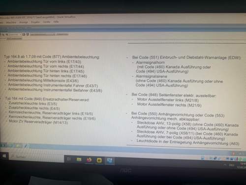

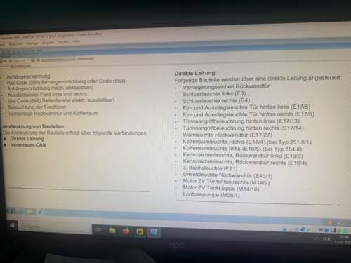

Soo, jetzt hab ich mir mal deinen Multikontursitzdingens im WIS gefunden und betrachtet.
Wir haben vorne einen Schaltblock, der ist elektrisch? oder elektropneumatisch?
Wir haben im Kofferraum eine Pneumatikpumpe (sprich Luftpumpe)
Die Pumpe läuft oder zeigt die aktuell 0 funktion ?
Verkabelt ist die Pneumatikpumpe mit SAM-F und EZS.
Nur mal so zu verständniss, die Pumpe läuft nie dauerhaft, sie wird immer nur kurz für die verstellung angesteuert, sobald der Druck abfällt, oder wo anders Druck benötigt wird, wenn man zb die Lordosenstüze aufpumpt.
Hat das ganze nu auch eine Massagefunktion oder ist das nur eine Luxuriösere art des Sitz mit mehr anpass möglichkeiten ?
Sollte es undichte stellen geben im Kreislauf, müsste ja der Sitz komplett eingesackt sein, und die Pneumatikpumpe, sofern es nicht defekt ist, müsste dauerpumpen.

Und hier ein paar Doks aus WIS

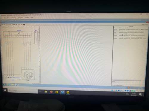

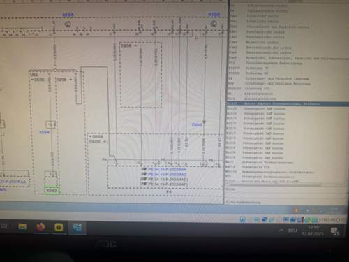

Und auf auf dem letzten Bild, ist da ein Relais zwischen geschaltet? Oder ist das jetzt nur bei dir so?
Ja soll ein Relais noch sein, aber komischwerweise nur für Beifahrersitz.
Wvl Polig ist denn der Stecker von der Pumpe ?
@Benzländer schrieb am 12. Februar 2025 um 15:56:17 Uhr:Ja soll ein Relais noch sein, aber komischwerweise nur für Beifahrersitz.
Der Stecker hat nur 3. Masse + und Steuer Leitung.

Schaltplan von der Pneumatikpumpe finde ich nicht

So habe endlich den Schaltplan für die Pneumatikpumpe entdeckt nach langer Suche.
Und zwar läuft es natürlich nur bei Zündung an, über CAN-B
Wird mit dem SAM-H kommuniziert und von dort weiter zum sicherungskasten im Laderaum und von dort direkt zur Pumpe. Komisch finde ich nur das ich im SAM H nichts gefunden habe bzgl. Multikontursitz. Schaue heute nochmal nach
Und genau deswegen wäre ich vorsichtig mit Strom dranhalten
Meist benötigt die Steuerleitung impulse zum aktivieren.
Und da gibts ne menge varianten, zb LIN ,CAN usw
Aber die Pumpe ist denke ich eh kaputt von daher war deine aktion nicht so schlimm
