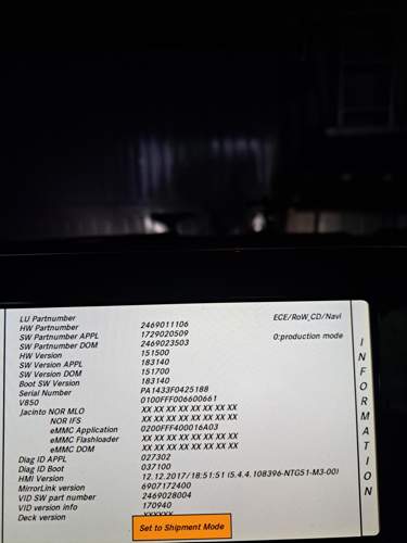

Am Radio gleichzeitig die Tasten 3, * und Auflegen drücken danach die erste Option mit dem Rad in der Mitttelkonsole wählen, Foto machen und Gerät sofort ausschalten.
Foto hier posten dann kann eine entgültige Aussage gemacht werden.
Voraussetzung ein der USB Anschlüsse in der mittelkonsole muss ein Smarthphone Symbol haben.
Hallo, endlich habe ich auch gefunden die Infos zum Adroid Auto. Können die Experten hier sagen ob mein 180CDI von 01/2015 für Android Auto freischaltber ist?
Leider nein.
Es müsste ein Firmware Update gemacht werden und die USB Einheit samt Kabelbaum müsste gewechselt werden.

@perzot schrieb am 24. März 2025 um 11:30:27 Uhr:
Nein, Du brauchst eine komplett neue Headunit. Voraussetzungen sind:
  • HW-Partnumber mit Endnummer 05, 06 oder 07 - Deine endet auf 03
  • SW-Version APPL maximal 175040, für AndroidAuto mindestens 153010
Weder Firmware-Update noch Tausch der USB-Einheit helfen hier (letzteres braucht es in der Regel nicht).
