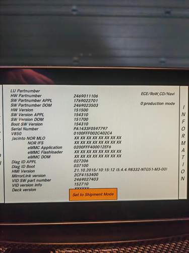

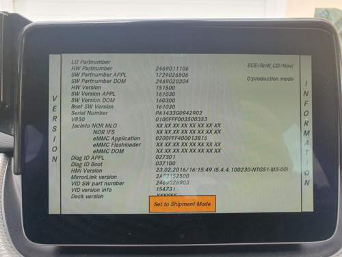

kann mir bitte jemand von euch Mercedes-Experten hier sagen, ob bei der Ausstattung im Bildanhang Android Auto enthalten ist?
Besten Dank und viele Grüße
Thomas

Der Kodierer müsste eine ältere Software aufspielen, das können nicht alle. Version 175040 funktioniert einwandfrei.

D.h bei meiner B200 möglich? Muss kodiert werden oder geht mit USB Stick aus AliExpress?
Ja, aber nur Carplay, Android Auto wird nicht klappen ohne Coder.
