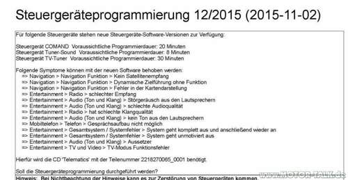

Lass ein update machen, deine Xentry kann das nicht.
Oder kauf eine Richtige Xentry, die es kann.😁
Ntg3-update
Ofline

Daimler hat diese Update nie freiwillig rauf gespielt, das kannst du ja unter ist werte sehen.
Deine Uhrzeit läuft aber auch nicht richtig, sonnst hättest due diesen Fehler.

Angeblich haben die mir Command Update als Zwangsupdate in KI Update Routine aufgespielt. Danach lief die Uhr und Datum nicht richtig bei Zeitumstellung aber dazu kam die Vogelperspektive die ich bis dato nicht hatte.
