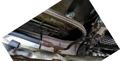

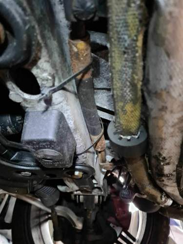

Da ich wie gesagt vom w220 und erst recht vom ABC noch nicht der experte bin, mal ne kurze Frage, der Schlauch hier und natürlich auch seine Verlegung waren mir sehr suspekt. Hat jemand ne Ahnung welcher das ist, und wo der eigentlich hin gehört? Ich denke mal das silberne Stück, was einem Wasserschlauch ähnelt gehört da mal gar nicht dran... Eigentlich macht der nur einen Bogen und geht wieder zurück Richtung Motorraum...

Das sieht mir wie etwas von der Klimaanlage aus, das silberne waere die waermeisolierung, aber ich erkenne da nicht wirklich viel, evtl. Mal Fotos vom Umland machen...

Was ich komisch finde ist der Schlauch auf dem 2. Bild unscharf zu sehen. Der hat eher was von einem Wasser Druckschlauch aus dem Haushalt. Und die Leitung macht auch eher ein "U" und geht zum Ursprung zurück. Die Leitung im 3. Bild(mit den Kabelbindern) ist die gleiche. Der Winkel Halter an der Leitung im 3. Bild ist auch das Überbleibsel von nem Gummi Puffer.
Bestimmt gehört das da absolut nicht hin.
Ideen?
Ne du leider nicht, ich erkenne da nix bekanntes, wie gesagt mal drumrum foto machen.
Das schwarze zilinderfoermige trum koennte ein Ventil für Luft sein, dann wäre es vermutlich irgendwas von der Unterdruck Geschichte, aber ohne Umgebung ist das mit nem Seeehr dicken Daumen geschätzt.
Bild 3 sieht nach servolenkung Leitung aus aber kanns auch nicht genau sagen bei diesen Fotos

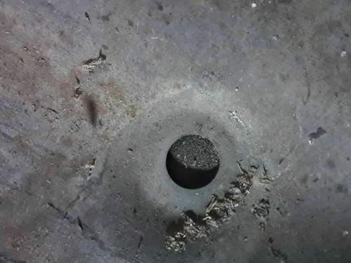

Zum einen ist mir bei der Aktion ein Loch im hinteren Innenkotflügel aufgefallen. Habe natürlich neugierig mal reingefasst und musste verdutzt feststellen, dass ich in Schaumstoff fasse.
Das Loch sieht man ganz gut hier bei dem Foto aus einem anderen Beitrag: https://www.motor-talk.de/.../17102011062-i204232142.html
Ich hab auch noch mal eine Nahaufnahme gemacht, ich vermute bzw. hoffe das der Schaumstoff da hingehört und nur ein (Gummi-)Stopfen fehlt?
