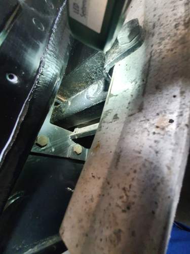

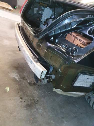

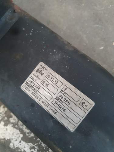

Mein 600er eine AHK verbaut. Einmal benutzt und nie wieder unter 15 Liter geht bei 100kmh, 1000km in die Schweiz hin und zurück gar nichts.
Achte unbedingt darauf, dass bei der Nachrüstung die Gummistopfen mit eingesetzt werden. Sonst haste Wasser im Kofferraum.
Hatte dazu sogar mal eine Frage; "Wasser einbruch im Kofferraum" erstellt gehabt.
Hier noch Fotos von der AHK, und den benötigten Gummidichtungen.
Die AHK ersetzt den Prallschutz und wird in den Längsholm eingeschoben und verschraubt. Am besten dann gleich alles Konservieren.
Foto 1 AHK
Foto2 AHK ohne Stopfen
Foto3 AHK mit Stopfen
Foto4 Stopfen
Beim 221 vor-/ & mopf muss nichts ausgeschnitten werden. Viele AMGs haben aufgrund des Diffusors keine AHK.
Falls erwümscht kann ich noch weitere Fotos machen un reinstellen.
