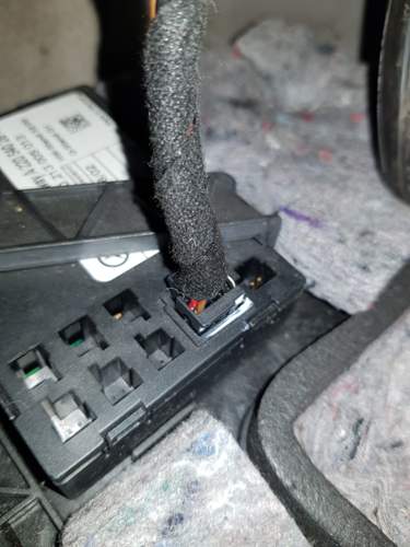

Mein Problem: Wie entferne ich die zwei Abdeckungen unter dem Lenkrad/Armaturenbrett, um unbehindert an den Bremsllchtchalter zu kommen?
Denn das wird durch zwei Kabelbäume bzw. ihre Steckerverriegelungen schwierig, die ich nicht "entdecken" konnte.
In der Abdeckung unter dem Lenkrad (ihr vorderes Drittel (fast senkrecht und zur Ansicht direkt unter dem Lenkrad/Armaturenbrett mit Stoff überzogen) sitzt im hinteren Bereich eine Potentialausgleichsschiene mit wohl 11 Anschlüssen - 22 Pins.
Frage: Wie werden die Stecker abgezogen? Bei meinem Wagen (S 350 - Benzin) sitzen 8 Stecker drauf - einzige Funktion dieses Teil ist es, für ein gemeinsame Potential zu sorgen. Potentialausgleichschiene hat eine eigene E-Teil-Nummer: 002....
Wie werden die Kabelstecker aus der "Schiene" entriegelt/entfernt?
"Rausschlängeln" aus dem zugehörigen "Schlitz" in der Abdeckung ist nicht möglich.
Gibt es da eine Zentral-Entriegelung für alle Stecker oder muss jeder der 8 Stecker einzeln entriegelt ) werden? Wenn ja -- WIE??
Direkt über der Bremse und dem Gaspedal befindet sich weiter hinten (in Fahrtrichtig: weiter vorne) unter dem Lenkrad/Armaturenbrett eine halbkreisförmige schwarze Plastik-Abdeckung.
Diese hat "vorne" (also zum Fahrgastraum hin)/ links ein flaches Kästchen - zu dem ein Kabelbaum (mit 6? Kabeln) von oben führt. Wie wird dieser recht kleine Stecker entriegelt/entfernt? Will ihn nicht "mit Gewalt" - also mit einer Zange rausreißen... Ich hab leider nur die "falsche" Seite fotografiert, also nicht die, die das nicht zeigt, was eine Entriegelung sein könnte. Mein Eindruck von der vermuteten Entriegelung: Sie ist "geschützt"/nicht frei von einer Seite zugängkich - man muss wohl "von oben" mit einem kleinen Schraubendreher zwischen umlaufender Wand und dem Hebelchen gehen.. Und dann in der richtigen Richtung drücken.
Wie also wird dieser Stecker entriegelt?

Zunächst einmal vielen Dank an alle, die sich bemüht haben, mir virtuell zu helfen… Ohne Eure Unterstützung hätte ich sicher mehr als nur eine „Nase“ und eine Verriegelung abgebrochen — und wäre vielleicht noch immer nicht „durch“ mit dem Wechsel.
Also herzlichen Dank!
Zum Ausbau der mit Stoff überzogenen Abdeckung direkt unter dem Lenkrad:
Zwei lange Schrauben mit sehr groben Gewinde mussten rausgeschraubt werden. Kopf: 8 mm Sechskant
Ich konnte die Einheit mit den 8 Steckern (max. 11) nur "nach unten" aus der vorderen, SToff-überzogenen Plastikabdeckung rausdrücken - dann aber gingen die 16 (?) oder mehr Kabel mit durch die rechteckige Aussparung in der Plastik-Abdeckung. "Schräges" Rausziehen nach oben ist auch nicht möglich, weil die Einheit aus langer Steckerleiste und ihrer Halterung zumindest über die halbe Unterseite sehr viel breiter als die Aussparung ist (wohl damit die Einheit nicht versehentlich von unten durch die Aussparung nach "oben" gedrückt werden kann..)
 Die lange Steckerleiste hatte auf ihrer Unterseite eine kleine „Nase“ zur Verriegelung an der Halterung. „Öffnen“ mit einem Schraubendreher führte sofort zum Bruch - das Material ist nach mindestens 19 Jahren also deutlich versprödet.
Der „kleine“ Stecker auf der halbkreisförmigen Plastikabdeckung direkt über den Pedalen konnte mit der Spitze eines sehr kleinen Schraubendrehers entriegelt werden, so dass ich dieses Teil als erstes aus dem Arbeitsbereich entfernt werden konnte.
Der Bremslichtschalter selbst sitzt links vom Bremspedal - sehr gut versteckt - aber tastbar. Zwischen Schalter und Pedal steht eine schwarze Plastikabdeckung.
Zu ihm führen zwei kurze Kabelbäume, deren Stecker rausgezogen werden können, indem man auf ihre Schmalseiten drückt. Sie haben auf ihren flachem Seiten jeweils zwei Nasen in unterschiedlichem Abstand - so dass sie nur richtig eingesetzt werden können. Außerdem hängt der obere Stecker an einem etwas kürzerem Kabelbaum.

Der Verteiler mit den 11 Steckplätzen ist der CAN B Verteiler.
Es ist nicht notwendig die einzelnen CAN Stecker auszustecken, da der Verteiler ganz einfach seitlich aus dem Halter geschoben wird wie Du in den Bildern unten siehst.
Du hast das Teil ja schon aus der unteren Verkleidung ausgeknipst wie Dein Foto zeigt, der Rest ist einfach.
Man kann die einzelnen Stecker aber auch ausstecken, dafür muß der Rasthalter [siehe Bild 4] ausgeklipst werden und zwar an den seitlichen Rasthaken.

Das ist das Gateway. Muss der Stecker ab? Ansonsten den Bügel abschrauben und den Kasten baumeln lassen. Abreissen macht i.d.R. keinen Sinn - da sind immer irgendwelche Nasen vorhanden.
