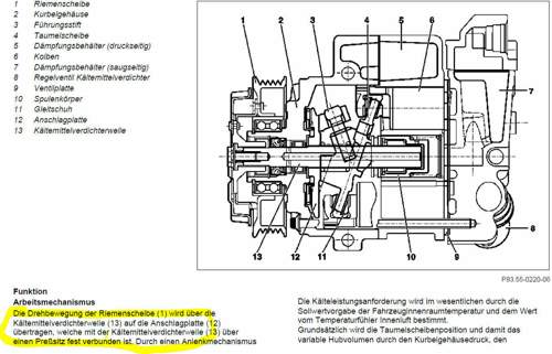

@Bullethead: Wie soll das gehen?
Irgendwie muss ja wohl die Drehbewegung der Riemenscheibe auf den Komp. übertragen werden.
Wie die Magnetkupplung angesteuert wird, über PCM oder statisch lass ich mal aussen vor, PCM nimmt man um Spannungszustände einzustellen (z. B. Drehzahlsteller in E-Motoren), in diesem Fall wäre das dann ein gewollter Schlupf während des Einkuppelns an der Kupplung, und die Kupplung braucht man ja dennoch.
Übrigens wirft die Magnetkupplung z. B. bei Kickdown eh ab, und das ganz ohne PCM...
Was du meinen könntest sind KKompr. aus den 12/24V (mittlerweile auch 230V) Kühlschränken, die sind Hermetisch verschlossen und deren Motoren werden über PCM angesteuert um die Drehzahl zu regeln damit die möglichst selten anlaufen müssen (Wg. Stromverbrauch).
Nacfhdem da aber ein Rippenriemen und keine Kabel reingehen (und die Lima mit den Geschätzt 5KW des KKomp. auch bisserl zu schaffen hätte), ist da eine Hundssticknormale Autoklima drin, vorne Drehmo rein, hinten Kälte raus.

Die Magnetkupplung verbindet das (freilaufende) Riemenrad mit der Kompressorwelle...
Das ist bekannt. Als vor Jahren mein Kompressor im W220 getauscht wurde, hatte ich die Information, dass dieser, anders als bei üblichen Kompressoren, die Taumelscheibe ohne eine Magnetkupplung nur über ein PCM-Signal angesteuert wird. Der Vorteil ist, dass Anforderungen der Klimaanlage über eine Estimation des Drehmomentes dem Motorsteuergerät zugeführt werden können und somit ein sanftes Zuschalten des KK ermöglicht wird. Das Konzept wurde wohl später wieder aufgegeben.
... war jetzt doch leicht zu finden -
für die, welche bereit sind, noch etwas dazu zu lernen.
Kk-w220

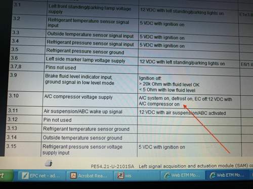

@Bullethead
Deine Kompressorfunktionsbeschreibung trifft auf den W220 überhaupt nicht zu. Der hat eine konventionelle Magnetkupplung. D.h. ohne 12V ist sie ausgekuppelt - mit 12V bestromt ist sie eingekuppelt [Bild].
Welches WIS Dokument zitierst Du hier ? Vom W212 ? Oder W211 ?
Dein Mechaniker hat seinerzeit offenbar von einem anderen Fahrzeug geredet.
Jüngere Klimaanlagen - von vielen Herstellern - haben tatsächlich Kältemittelverdichter ohne Magnetkupplung.
Die Steuerung der Gasmenge wird vom sog. proportioning valve vorgenommen [Regelventil im WIS Sprachgebrauch]

@Fitzcarraldo1 schrieb am 26. Dezember 2019 um 23:52:57 Uhr:
Welches WIS Dokument zitierst Du hier ? ....
Anm: Das Internet ist voll von Informationen UND Falschinformationen.
GF83.55-P-2100-02I für KK 7SE16C - siehe z.B. hier (mag ja auch eine Falschinformation sein) und GF83.55-P-2100I.
Wenn du mit dem Regelventil das Eingangsventil meinst, dann ist zu beachten, dass es in meinem Bild noch den Spulenköper gibt, welcher das Volumen beschränkt.
A9 weist aber tatsächlich auf eine Kupplung hin. Von welchem Fahrzeug redest du dabei?
Vom W220 generell
Na ja -
das eine ist eine ausführliche Beschreibung über MOTOR 112, 113, 137, 613 ab 1.9.99 im TYP 220 mit Kältemittelverdichter 7SE16C und MOTOR 113, 137 im TYP 215 mit Kältemittelverdichter 7SE16C und das andere ist ein Schaltplan mit einem Symbol. An der Stelle könnte auch das Eingangsventil dargestellt sein.
Was aber für den Threadersteller entscheidend ist:
Wenn sich die Welle entkuppeln lässt ist die Gefahr der Spanbildung durch mangelnde Schmierung im Kompressor im Prinzip gebannt. Späne im Kältemittelsystem können dazu führen, dass ein neuer Kompressor zerstört wird.

Ich hatte noch mal Gelegenheit ins DAS zu schauen. Da gibt es ein sehr ausführliches Dokument zur Klimatisierung und somit zum Kältemittelverdichter. Auch da gibt es den klaren Hinweis, dass der Kompressor keine Magnetkupplung hat.
