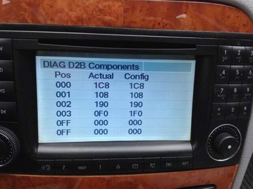

Hallo...ich habe das selbe Problem...kein Ton und nichts lässt sich ansteuern...wenn ich hinten vom Comand den LWL bzw D2B Stecker ziehe, müsste nicht zumindest eine Lichtquelle sein?
@mardo78 nein, muss nicht. Wenn du den LWL am Comand abziehst und dann die Zündung einschaltest, sieht man in der LWL Buchse des Comand ein rotes Licht ca. 5 mal blinken. Wenn das blinkt István Comand erst mal alles ok und die Unterbrechung ist wo anders. Geh mal ins Diagnose Menü dann siehst du was fehlt. Radio wählen dann 1-3-Mute gleichzeitig 5-10 sec drücken, dann findest du eine Liste der D2B Teilnehmer oder eben nicht.

Danke für die rasche Antwort...habe ich gemacht und überall steht "no" drin...er steuert gar nichts an...ich hatte auch beim Verstärker, CD Wechsler und Telefon das LWL abgezogen...kommt kein Licht an
@mardo78 so muss das Diagnose Menü aussehen. Das Comand ist Stelle 0000. Das andere sind dann CDC, Telefon, Bose, .......wenn die erste Stelle 0000 ist und 1C8 heißt, dann ist das Comand D2B-mässig ok.
Ich habe einen W215 und das 2.5 drin...bei mir steht überall "no" und das macht mich halt stutzig...ich mache morgen mal ein Foto von
Das Diagnose-Menü von 2.0 und 2.5 sind identisch. Wie gesagt du musst mindestens die Pos 0000 ausgefüllt haben. Sonst ist das Comand 2.5 ggf. defekt.

@mardo78 wo schaust du da nach, dass du Klartext bekommst. Im Comand Diagnosemenue? Mach mal ein Bild. Das Bild müsste so aussehen wie mein Foto, nur in gelber Schrift auf blauem Grund

@mardo78 in der Form habe ich das noch nie gesehen, aber so wuecdas aussieht kennt das System nicht mal sich selber, denn sonst kämen SW Version und andere Informationen auf den Schirm. Spiele mal das Diagnose Menü komplett durch und mache Screenshots für uns hier im Forum.

@mardo78 hast du das Teil schon mal ausgebaut? Man müsste dann am D2B Anschluss ein rotes blinkendes Licht sehen, für wenige Sekunden nach dem Einschalten der Zündung. Wenn nicht, dann ist möglicherweise der Ursprung des D2B Bus gestört
