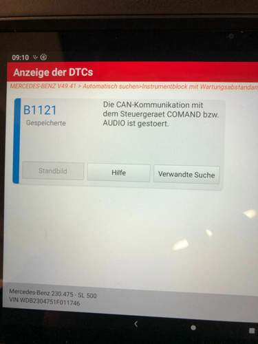

@Troizk So ist alles perfekt und in Ordnung. Wenn auf dem letzten Bild unter Actual was fehlt, dann ist der D2B Bus unterbrochen. Du hast ja nicht mal eine Fehlermeldung drin
Der Tester heute hat diesen Fehler angezeigt.
Die Kommunikation läuft über eine Audiogateway (CAN auf LWL). Eventuell kann das der Tester nicht.
Wie schon mal gesagt, dein Tester kann das nicht. Dein Comandsystem hat kein Audiogateway. Das ist eine Comand2.5
Vielen Dank
Schönen Abend noch
@Bamberger_1 schrieb am 14. Dezember 2020 um 20:18:45 Uhr:
...... Dein Comandsystem hat kein Audiogateway. Das ist eine Comand2.5
@Bamberger_1
D.h. man kann es nicht per DAS ansprechen?
DAS wird schon funktionieren, so genau kenne ich die Diagnosetester nicht, da ich nur meinen Kopf habe. Aber das Comand ist ein 2.5, wo alles integriert ist. Das getrennte Audiogateway kam glaube ich erst mit den NTG-Versionen.
Hat das dann CAN-Anschlüsse?
Natürlich hat das CAN, sogar 2 verschiedene, wenn man auch TV analog hatte und den D2B Audiobus.
@Bamberger_1
Danke - dann ist sozusagen das Audiogateway integriert.
Ja, sozusagen, aber bei BOSE (Comand 2.5 und Comand 2.0 W220) wird der externe Boseverstärker mit dem D2B Bus bedient.
