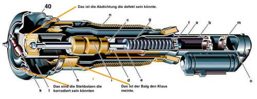

Du baust dir jetzt mal so ein Ding, sofern du das schaffst ohne dir die Finger zu brechen.
Das schraubst du nacheinander in die fb dann siehst du welches im a. Ist.
Mit etwas Glück kannst du ihn dann auch wieder bewegen.
Verliert er staendig Luft Balg hin. Sackt er erst ab wenn du das Ventil abmachst kannst du mal mit einem schweissdraht in das restdruckhalteventil rein und schauen wie weit du reinkommt.
(nach 5 cm kannst du wieder aufhören.)

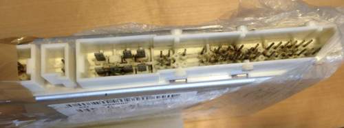

@Hamocx Wenn dein Steuergerät nicht so aussieht wie auf dem Bild, dann ist die Wahrscheinlichkeit, dass es kaputt ist eher bei 0. Die Dinger sind sehr robust und fallen eigentlich nie auf, ausser wenn sie Wasser bekommen haben.
Airmatic-sg1
@Bamberger_1 Hatte ich schon raus sieht ganz gut aus nicht wie auf den Bild

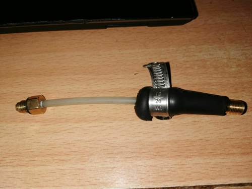

@Hamocx und weitere. Hier eine selbergemachte Testmöglichkeit für den Kompressordruck

Für den Druck das Messgerät hast du villeicht Auflistung der Einzelteile

Die Teile für die Deruckmessung gibt es in jedem Druckluftshop wie zum Beispiel Kaeser oder Kärcher Laden. Die Luftleitungen beim W220 sind 4mm Nylonröhrchen und die dazu gehörenden Nippel haben die in jeder Ausführung lagermässig

@Hamocx wenn du die Leitung von VB abnimmst und an die Messung anschließt, den Kompressor laufen lassen bis der Druck erreicht ist, und dann lass das Zeug ca. 1h liegen, dabei sollte der Druck in etwa gehalten werden. Wenn nicht ist der Kompressor intern undicht und damit defekt. Die Leitung nicht vom Kompressor abnehmen, der Nippel sitzt im Kunststoff und wenn man das 2-3 mal ab und an schraubt ist das Gewinde hinüber und dann ist der Kompressor garantiert hinüber, weil das Gewinde nichts aushält (Max. 5Nm)
