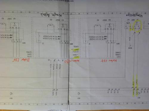

hab mich gewundert, dass ich den neunen Kompressor nicht anbekomme. also habe ich versucht das Relais zu Brücken,... nichts.
hab nochmal nachgemessen: Pin 30 = 11,7V und an Pin 87, wo sonst die Masse war, ist nichts mehr!
Also keine Masse mehr zu messen.
Was nun?
Am Pin 85 sind immer noch 7,6V

@Bamberger_1:
In dem hier geposteten Schaltplan fehlt leider das Stück zw. 45 und 50, dafür ist Bild 4 und 2 Fast gleich.
Dooferweise ist das das Stück auf dem zu sehen ist wo das Komp. Rellay hingeht. Tel Aviv wie der Araber sagen würde..
Ich schau mal ob ichs noch irgendwo hab, der Ausdruck liegt im Auto, das steht auf ner Bühne in ner abgesperten Halle die knapp 30km weg ist.
Ich glaub ja nicht das er bei zu geringer Batt Spg. den Komp. sperrt, der sollte doch eh nur bei laufendem Motor tun ausserdem braucht man den ja doch gelegentlich a bisserl zum fahren. Bei den Komf. Funktionen bin ich bei dir.
Update: AAAlso Pin 87 am Rellay ist der Arbeitskontakt der mit 30 Korreliert, da sollte der Motor hängen, Die Masse die du vorher gemessen hast war verm. dann über die Motorwicklung 😉 30 sollte bei der Sicherung vorbeikommen, miss das nochmal nach.
Jedenfalls sieht es so aus als ob da kein Moder dran hängt. (hat grade Ausgang? is auf ner 1. Mai Feier? Motor is n Sozi?! F. ü. F.)
85 und 86 sind die Spulenkontakte des Rellays, da solltest du wo die 7V sind 12 haben und beim anderen Masse.

@Rhanie @zrakomlat hier weitere Pläne
Falls du mit meinen saloppen Ausführungen bez. Des Aufenthaltsortes deines komp. Nichts anfangen konntest.
Erst mal komp. prüfen durch direktes anschließen von bordspg.
Stecker vorher abziehen.
Motor geht immer noch nicht, spg prüfen ob da, weiter nix? Händler um die Ohren hauen.
Motor tut, piepst du 87 rellay mit Stecker am Motor, wenn nix is, Kabel etc. Def.
Wenn die messstrippen zu kurz sind brueckst du am rellay 87 30 und suchst die 12v unten am motorstecker.
Wenn die da sind pruef den anderen motor Anschluss ob Masse vorhanden, wenn nicht, zieh ein Kabel hin.
komp. Sollte nun laufen, du wartest nun ca. 30 sek. Dann zuendung an, Motor an, Taste fzg. Anheben.
Hebt? Bier aufreissen, feiern. Hebt nicht? Sch... Ade, Bier aufreissen, elend runterspuelen.
Und bitte bitte brueck mir nicht 85 86, daß Sam sollte zwar. Kurzschlussfest sein, aber verlassen möchte ich mich nicht darauf.

@zrakomlat Ich weiss gar nicht warum du eine Masse am Relais suchst. Da gibt es keine. Schau dir den Schaltplan an. Das Relais hat 4 Anschlüsse. 30=12V Dauer Plus, 87=geschaltete 12V zum Kompressor, 85 und 86= Ansteuerung Relais vom AirMatic-Steuergerät. (Kl 16 und 39 Signal RKPV und RKPS). Wie das Signal aussieht ist völlig egal, aber es ist KEIN Masseanschluss. Die Masse für den Kompressormotor kommt vom Massepunkt W3/6 (Im rechten Radlauf unten). Wenn du auf 87 eine Masse legst, baust du einen satten Kurzschluss!!!!!!
@Bamberger_1
Danke für die Info...
Ich hatte vorher an der 87 zur Masse gemessen und da lag ne Masse. So hatte ich in meinen vergangenen Beiträgen geschrieben... Warum auch immer da die Masse war, weiß ich jetzt nicht mehr. Ich konnte auch mit dem Messgerät zwischen Pin30 und Pin87 12V messen. Also lag dort definitiv die Masse. Irgendwann war die Masse nicht mehr zu messen an den Pin87. Deswegen dachte da muss ne Masse hin.
Danke jedenfalls für die Aufklärung.
Jetzt habe ich jedenfalls saubere 12V am Kompressor, wenn ich Pin30 und 87 überbrücke.

wenn auf 87 tatsächlich eine echte "Masse" war, dann ist das ein echtes Problem, weil die da nicht hingehört bzw. zum satten Kurzschluss führt, wenn das Relais die 12V durchschaltet. Hast du das Relais schon getauscht?
Wie ich weiter oben schrieb, das was der TS als "Masse" gemessen hat war der Komp. Motor der aufgrund seines geringen iR vom TS als "Masse" angenommen wurde.
Ich würde dem TS nochmals empfehlen Ruhe zu bewahren und mitzudenken, der Kopf ist rund um die Gedanken darin kreisen zu lassen.
Nun hat er halt eine Unterbrechung zw. Pin 87 Rellay und Motor, warum auch immer.
