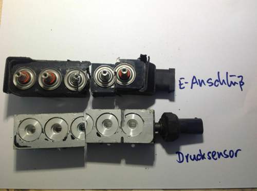

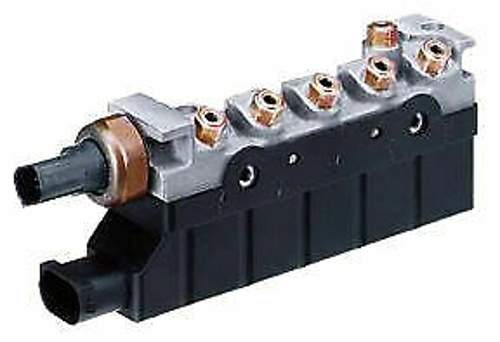

So Ventilblock Rep saetze wie fuer das ABC gibt es fuer den airmatic verm. Nicht?
Ventilblock ist ein sehr kompaktes Teil wo man nichts reparieren kann, außer neue Nippel mit Dichtkonus und O-Ringe. Ich hätte mal einen zerstörungsbehaftet zerlegt, aber leider sind die Trümmer schon entsorgt.
@zrakomlat @Rhanie Doch noch was gefunden siehe Bild

Der sah ja noch ganz gut aus.
Für die hyd. Ventilbloecke gibt es Rep. Saetze auf ipray.
https://www.ebay.de/.../293127872633?...
Die gehen anscheinend vernünftig auseinander.
BTW Bamberger_1 hast du noch ein Bild vom laengsschnitt?
Ja, aber unter 80€ bekommst Du das komplette Ventilblock....das lohnt also nicht zu reparieren.
Natürlich gehe ich davon aus, dass mein neuer, billig Ventilblock funktioniert.
Da liegt das Problem, mir wäre ein von mir ueberholter originalblock deutlich lieber als ein Ventilblock Mit schlitzaugen.
Da weiss ich dann wenigstens das die Impedanz der Ventilspulen passt und die Ventil Sitze hätte ich auch gesehen.
Und wenn er nicht tut, hab ich denjenigen den ich in den a..... Treten möchte auch gleich greifbar.
Auch wenn die Ausführung ziemlich Akrobatisch werden dürfte...
Aber der link ist eh nix für uns.
Ich habe neulich den Ventilblock (MB) und vorsorglich den Kompressor (WABCO) gewechselt. Der alte Ventilblock besteht aus 2 Teilen, die mit einem großen O-Ring abgedichtet sind. Dort war er undicht. Das könnte man vermutlich wieder in Ordnung bringen.
Das ist alles geschnapptes Plastikzeug. Das bekommt man nicht mehr dicht, wenn es auseinander war. Da herrschen immerhin 15 bar.
