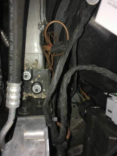

Mich würde mal interessieren, ob bei euch vorn rechts im Motorraum (wenn man davor steht) auch eine Kabelbund ohne Isolierung ist. Irgendwie geht das gar nicht. Mein 400d war ja jetzt öfters mal beim Freundlichen - keine Ahnung ob die da was gepfuscht haben.... Auch bei dem gelb markierten Kabel endet die Isolierung kurz vorm Stecker...
Dann liegen da noch Steinchen (Streusalz?), auch auf der linken Seite und im Radkasten zu finden. Wie können die sich dort ansammeln?
Also ich sehe da technisch echt kein Problem. Die einzelnen Kabel sind ja sehr wohl isoliert. Nur die zusätzliche Einfassung der einzelnen Kabel endet notwendigerweise vor dem Stecker.
Die Steine sammelt meiner auch, vornehmlich auf dem linken Motorträger und in dem Hohlraum in dessen Fortsetzung nach hinten..
Auch in den Radkästen zwischen Innen- und Außenkotflügel lagen bei mir je eine Handvoll Steine. Der freundliche meinte, dass sei normal, das Auto sei eben nicht ganz dicht verkleidet von unten. Ich fand die Menge, nach ca. 7km auf frisch gesplitteter Straße aber erschreckend.
Richtig, darum habe ich die meisten in Selbsthilfe entfernt, der freundliche hat kulanterweise ein paar Verkleidungen abgebaut und den Rest, so gut es ging, entfernt.
