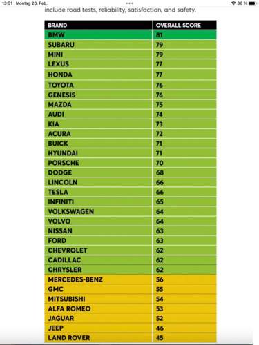

Nicht alle Marken sind gleich schlecht. Consumer Reports Car Brands study 2023 Ergebnisse als Bild anbei
https://www.autoblog.com/.../
Best Car makes 2023

@jukkarin schrieb am 20. Februar 2023 um 14:02:48 Uhr:
... das Übliche
Wir haben verstanden: BMW ist das einzig Senkrechte.
Schön, wenn du das so siehst.
Nur mir hat das nicht geholfen, als ich meinen neuen 5er nach knapp einem Jahr wieder zurückgegeben habe.
