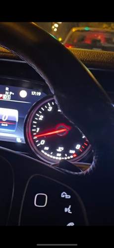

Hallo Zusammen
Habe ein wichtiges anliegen und zwar mein e400 wenn man bei sport plus bisschen beschleunigt manchmal riecht es so verbrannt und wenn man dan anhält geht lüfter an
Aber bei eco bei ruhiger fahrweise nix
Is das normal?
Laut mercedes is das die regeneration von partikel filter aber der hat doch garkein der e400???
Danke im Voraus

Heisst er kann deswegen so verbrannt stinken ja?
Und das bei sportplus die Temperatur ein strich hochgeht soll wohl auch normal sein?
@bjoernbeton
Hier wie auf dem bild
es könnte sein, dass der Geruch daher kommt. Aber das kann man aus der Ferne natürlich nicht zu 100% sagen.
Die Geruchsbelästigung sollte gering sein, sonst müssten sich ja viele Fahrer melden (was eig. nicht der Fall ist).
Der leichte Temp Anstieg ist plausibel, wobei ich nicht weiß, ob die Anzeige das nicht wegdämpft (leichte Schwankungen werden ja heute oft nicht mehr angezeigt, um die Bevölkerung nicht zu verunsichern ;-))
