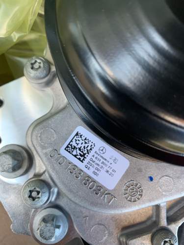

Jetzt ist die Frage ob ich von der Niederlassung einen defekten oder falsche WaPu erhalten habe.
Es steht die Aussage dass bei mir mit FIN eingestiegen die A6512007701 nicht passt. Sollte A6512001901 rein. Dies hat mein befreundete Werkstatt und Mercedes Torpedo Garage bestätigt. Die NL behauptet die A…7701 richtige ist, nach einem Tlefonat meinte die Niederlassung Teamleiterin erst, stimmt muss A…1901 rein, 3Tage später, nein doch A…7701 ist doch die richtige.

So endlich Fehler behoben, Heizung funktioniert wieder nach 3 Monate Analyse.
Noch mal in Kurzfassung:
- Kühmittelpumpe defekt, wurde mit original MB Pumpe erneuert
- Nach erneuern der WaPu, kein warme Luft mir im Innenraum
- Befreundete Werkstatt meinte, falsche Pumpe die Pumpleistung ist zu wenig (Hat Zirkulationsmessung gemacht). Mit dieser Info wieder zur MB Niederlassung, habe es so mitgeteilt. Antwort der NL ist, nein das ist die richtige WaPu, die gehört rein. Vermutlich durch den Tausch der WaPu hat sich Schmutz im Wärmetauscher abgesetzt, dafür muss Armaturenbrett raus wird sehr teuer (klang mir plausibel).
- Ich wieder befreundete Werkstatt, habe dies so mitgeteilt. der meinte die Leistung ist nicht gegeben, würde aber den Thermostat, wenn die Beanstandung bleibt erst dann den Wärmetauscher erneuern. Die Werkstatt hat dann den Thermostat, Wärematauscher und Zuheizer erneuert (alles oirginalteile von MB). Beanstandung weiterhin geblieben 🙁
- Nach lange Telefonate mit der Niederlassung und Mails mit der Niederlassung, dass hier ggfs. eine falsche WaPu verbaut ist, bzw. die Leistung von der WaPu nicht ausreichend ist, kam irgendwann mal das Fahrzeug auf Kulanz zu prüfen und befunden, was die Ursache ist. Ich habe das Angebot sofort angenommen.
Nach Terminvereinbarung kam endlich das Fahrzeug zu Niederlassung,´zur Befundung. Ein Tag Später kam ein Anruf, Kühlmittel mit Unterdruckt erneut befüllt, keine Abhilfe. Es sind Fehlercode (90A207 Der Stellmotor li. hat Funktionsstörung mechn. Fehler liegt vor, 912B07 Stellmotor/Umluftklappe hat Funktionsstörung mechn. Fehler liegt vor, 90F707 Luftklappe Stellmotor Entfrosterdüse Funktonsstörung/mechn. Fehler liegt vor) hinterlegt ist. Ich gleich am Telefon, kann nicht sein die Stellmotoren wurden bei Ein-Ausbau Armaturenbrett geprüft waren alle i.O. Ich habe der NL-Service gleich mitgeteilt, dass ich persönlich vorbei kommen werde und es Vorort anschauen werde. Vorort haben die mir den Fehlercode am Xentry gezeigt, die waren tatsächlich vorhanden. Die haben dann mit mitgeteilt , dass an den Stellmotoren mechanisch was n.i.O ist, an die Stellmotoren ranzukommen dien Armaturenbrett ausgebaut werden muss und es sehr teuer wird, ob ich das bezahlen würde. Vorort haben die mir den Fehlercode am Xentry gezeigt, die waren tatsächlich vorhanden. Ich habe gesagt, dass das nicht sein kann. die Stellmotoren wurden überprüft und neu angelernt. Ich durfte an die Diagnose, habe die Stellmotoren angesteuert, Referenzfahrt gemacht, danach waren alle o.g. Fehlercode weg. Habe den Serviceannehmer gesagt, bitte die WaPu tauschen, andere Fehlermöglichkeit gibt es hier nicht.
Er hat es nachvollzogen und auf Kulanz due WaPu erneuern lassen. Am gleichen Abend noch die Rückmeldung, die Heizung funktioniert wieder. Ich habe gebet nächsten Morgen noch ein Probefahrt zu machen, wenn dann weiterhin alles noch i.O. und Kühmittelkreislauf dicht ist, komme ich das Fahrzeug abholen. Probefahrt war erfolgreich, habe Fzg. wieder abgeholt die Heizung funktioniert wieder wie es soll.
Schlussendlich war die Kühlmittelpumpe was ich von der MB-Niederlassung bezogen habe defekt :-(
Hat mich viel Geld, Zeit und Nerv gekostet, aber der Fehler ist jetzt zum glück behoben.

Wie ist das in dem Fall mit den Folgekosten, die der Einbau der defekten Wasserpumpe verursacht hat?
Die WP war ja nicht defekt. Angeblich falsch. Aber die angegeben Teilenummer war die richtige Teilenummer bzw. eine erstzte Teilenummer. Deswegen verstehe ich nicht wie eine falsche Wasserpumpe verbaut werden konnte. Die zu der Fahrgestellnummer passende Teilenummer war exakt in der ersetzte Teilenummer enthalten. Heißt das etwa keine Teile mehr kaufen, die durch eine andere Teilenummer erstzt worden ist?

.jpg
Welche?
