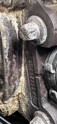

Update: ich habe das Fahrzeug in eine bekannte Werkstatt gebracht. Erste Diagnose Thermostat macht den Heizkreislauf nicht auf, folgedessen Thermostat erneut. Nach Ausbau haben wir geschmolzenen Andichtung von Thermstat-Bimetall gesehen (s. Bild).

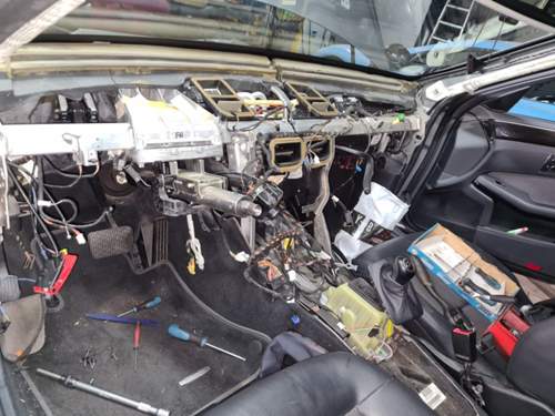

Danach hieß es Heizelement funktioniert nicht und Wärmetauscher verstopft. Folgedessen Armaturenbrett ausgebaut (Riesenakt s.Bilder) Wärmetauscher inkl. Verrohung und Heizelement erneuert.
Jetzt kommt nur noch Lauwarm aus der Lüftung. Jetzt heißt es ich habe vom Mercedes statt Wasserpumpe für E250 CDI einen vom E200CDI erhalten, mit weniger Leistung.
Jetzt an die Leuten, die tatsächlich Ahnung haben oder hier helfen können. Gibt es unterschiede zwischen den Wasserpumpen???

Ich habe die Teile der Werkstatt abgegeben und ins Urlaub, was das längere geplant war. Nach Einbau kam die Rückmeldung dass hier alles wieder zusammengebaut wurde, aber nur lauwarme Luft kommt. Er meinte er Förderleistung überprüft und dabei festgestellt dass hier eine Pumpe vom E220 und nicht vom E250 mitgegeben wurde 🙁

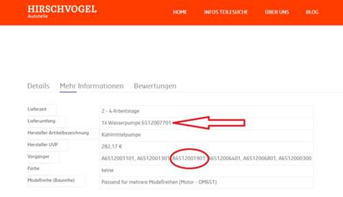

Ich habe es grade nachgeschaut. Deiner bekommt die "A6512001901". Du hast die "A6512007701" drin. Lt. Hirschvogel hast du das richtige Teil drinne. Lt andere Zubehörteile ist die Teilenr. die richtige. Die Umwälzpumpe ist tatsächlich nicht für dein Baumuster vorgesehen.
WP
@Aynali schrieb am 21. November 2022 um 00:10:51 Uhr:
Danke für deine Bemühungen, wenn ich das richtig sehe, hat die Werkstatt was die Pumpe, Wärmetauscher und Heizlüfter verbaut hat recht.
Die Niederlassung hat mir dann falsche WaPu verkauft, statt die A6512001901 (ohne Umwälzpumpe) die A6512007701 verkauft oder verstehe ich das falsch?
Nein, du hast die richtige Pumpe drinne. Guck dir mal den Screenshot von mir an. Ob die Niederlassung dir eine defekte Wasserpumpe verkauft hat, kann ich dir nicht sagen.
