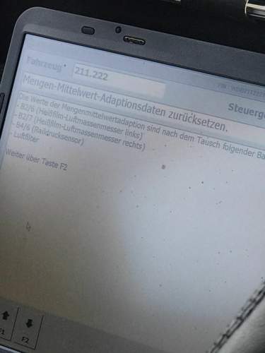

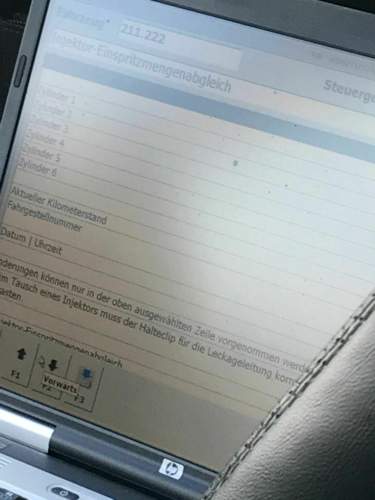

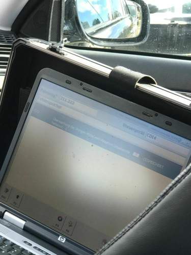

Ich hatte jetzt ein Mercedes Spezialisten Meister wir haben das Fahrzeug ausgelesen Fehlercode gibt's gleich als Anhang was uns aufgefallen ist höchst wahrscheinlich durch den Fehler der Injektoren weil sie nicht angelernt wurden waren sind lässt er den Partikelfilter nicht Regenerieren durch den Fehler höchstwahrscheinlich wo wissen wir noch nicht genau aber die Vermutung
Ich weiß jetzt wird's wieder chaotisch aber noch eine Frage der Rücklaufschlauch an dem jeweiligen Injectors gibt's kleine Dichtungen davon sind zwei beschädigt und pissen leider raus gibt es die Einzel zu kaufen
PS die Injectoren haben wir jetzt an das Steuergerät angelernt
Überwachung der Mengen Mittelwert Adaption Fehlercode
Ja das ist nicht gut... Injektoren auf JEDEN FALL mit dem MSG Verheiraten!
