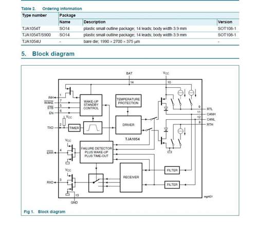

@alecxs schrieb am 30. März 2025 um 15:23:16 Uhr:
Der ISO 11989-3 Standard ist da ziemlich eindeutig. Du kannst Dir gern das Datenbatt für den TJA1054 anschauen.
Das Datenblatt des Bausteins zeigt nur, dass er in der Lage ist, CAN-H nach Plus zu ziehen oder frei zu geben.
Can- L kann nach Masse gezogen oder ebenfals frei gegeben werden.
Es gibt für den zu schaltenden Pegel interne Stromquellen zu zwei unterschiedlichen Pluspotentialen , für Strombegrenzung oder Spannungseinstellung sind schaltbare Lastwiderstände möglich (sollen im Fehlerfall einen Eindraht-Betrieb ermöglichen).
Die vor den Ausgängen H und L eingezeichneten Dioden zeigen, dass die jeweils anderen Stromrichtungen nicht möglich sind.
Das Datenblatt bestätigt für mich lediglich, dass dieser Baustein auch nur mit in den Bus integrierten Abschlusswiderständen funktionieren kann.

TJA1054 CAN-Baustein
