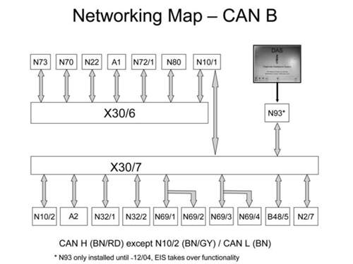

hier mal ein Bild zum Aufbau des CAN-B, Innenraum-CAN, im 203 Mopf.
Das Bild zeigt, dass der Bus mit zwei Verteilern arbeitet, eine klare Sternstruktur mit eindeutigem Mittelpunkt ist das nicht.
Der CAN B ist eine langsamere Variante, hier sind nicht zweimal 120 Ohm parallel = 60 OHM Wirkwiderstand als Abschlusswiderstände eingebaut.
Trotzdem ist dies anerkannter Maßen auch ein CAN-Bus.

  • nicht jeder Datenbus muss genau zwei Abschlusswiderstände haben, siehe CAN B
  • eine Ringstruktur ist auch bei Datenbussystemen möglich, vergleiche LIN-Bus z. B. in Klimaanlage W221 (Schaltplan Dok PE83.40-P-2101-97SAB. Mehr als 10 in Ringstruktur hintereinander geschaltete Stellelemente bilden dort einen LIN-Bus).

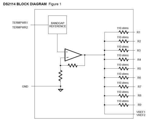

In der Anlage noch zur Abrundung des angeschnittenen Themas Datenbus, Beispiel SCSI das Blockschaltbild eine SCSI-Terminators DS2114.
Die Datenleitungen werden von diesem Baustein über je einen internen 110-Ohm-Widerstand an eine interne Spannungsquelle gelegt. Die interne Spannungsquelle wird extern mit einem Kondensator gepuffert.
Bei Betrieb des Bausteins liegt die Datenleitung dann über 110 Ohm an 2,85 Volt. Für einen 8-bit Bus werden zwei Bausteine benötigt.
Ich gehe davon aus, dass die jeweils zwei Widerstände bei außer Betrieb genommenen Bausteinen an den Busleitungen nicht als 55 Ohm zwischen der Datenleitung und Masse messbar sind, da ein Ende des Widerstands ja an der Spannungsquelle liegt.
Das ist in gewisser Weise beim CAN-B mit seinen geschalteten RTH und RTL ähnlich und hätte einen sinnvollen Beitrag zur Diskussion bringen können. Auch diese Chance wurde vertan.
