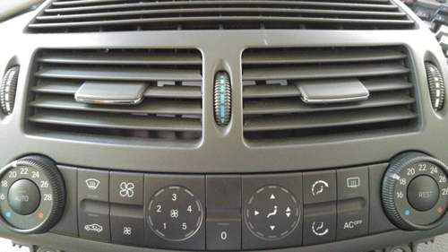

Moin zusammen,
habe viele Foren durchstöbert und nirgends eine vernünftige antwort gefunden und es nun selbst probiert. Habe mein analoges Klimabedienteil meiner 2-Zonen Thermatic (vorMopf) gegen ein Bedienteil der 4-Zonen Thermotronic mit Display getauscht. Mit Erfolg!!! Für alle die Ihren W211 von innen ein bisschen schicker machen wollen und gerne ein wenig basteln habe ich ein Tutorial erstellt.

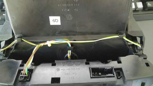

@Mackhack schrieb am 28. Mai 2017 um 17:17:12 Uhr:
Der blaue Regler ist rein mechanisch. Wenn du das komplette Teil mal ausbaust siehst du dasss sich dahinter nur eine Art Schieber befindet der eine Klappe mechanisch hin und her bewegt. Wobei du ja das Teil ausgebaut hättest um das Bedienteil zu tauschen.
Der Blaue Regler hat aber das dickste Kabel dran und ist rein elektrisch, denn wenn ich den drehe, dann passiert überhaupt nichts (im ausgebauten Zustand). Dieser Regler fehlt jedoch beim MOPF.
...ich werde nun noch das MOPF Gehäuse für das Bedienteil besorgen und habe so das Gefühl das dieser Fehler dann weg sein wird. 😁
20170529-120355
20170529-120415
Also ich bin da raus, da ich VorMopf´ler bin und ich kein blaues Rädchen habe.

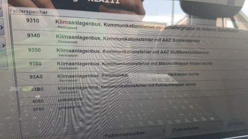

Ich kann nur meine Fehlermeldungen nach dem Umbau posten. Die sind ja da, weil mir einige Stellmotoren usw. Fehlen.
Klimafehlermeldungen
@Bono_U2 schrieb am 29. Mai 2017 um 12:24:15 Uhr:

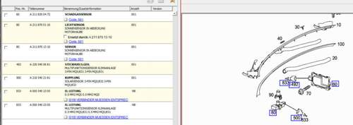

Der Multifunktionssensor fehlt Dir auch ?
Damit wird auch die Temperatur der Ansaugluft gemessen. Wenn dieser Sensor fehlt funktioniert die Temperaturregelung nicht so wirklich und es ist recht kalt im Auto.

Hmmmm, was soll ich sagen? Ich habe das alte durch das neue ersetzt. Mehr nicht.
Vielleicht magst Du mir verraten, wo dieser Sensor sitzt und ob ich den ohne größere Schwierigkeiten nachrüsten bzw. ersetzen kann.
Ich habe die Temperaturen bis jetzt noch nicht überprüft, aber wenn ich auf zb. 21 Grad einstelle, dann kommt lauwarme Luft raus. Ob das jetzt exakt 21 Grad sind kann ich nicht sagen.
Es muss ja vorher keiner verbaut gewesen sein, da diese Fehlermeldung erst nach dem Umbau kam.
Ja die Sensoren fehlen wohl. Die Signale dieser Sensoren benötigt das Steuergerät aber als Eingangsgrößen zur Regelung. Deshlab ist es ja auch Murks wenn man einfach das Bedienteil tauscht ohne den Rest auch nachzurüsten. Ohne die Teile kann das nicht vernünftig funktionieren. Das Steuergerät nimmt eben in Ermangelung von realen Werten irgendeinen Ersatzwert. Damit ist aber keine richtige Regelung möglich.
Wenn man sowas macht dann sollte man das auch richtig machen. Ich habe das mal an meinem G gemacht und das funktioniert auch. Nur das Steuergerät tauschen hat eben auch nur bedingt funktioniert.
http://www.viermalvier.de/.../...mbau-klimaanlage-auf-klimatronic.html
Da ist der Sensor
Der fehlt Dir auch
Da ist er
@Irina77 schrieb am 29. Mai 2017 um 12:12:06 Uhr:
Du hast schon recht dass da ein Kabel dran ist. Das letzte mal als ich eins umgebaut habe ist schon eine Weile her. Und man baut das ja nicht alle paar Wochen mal aus.
Trotzdem werden die beiden Klappen über eine Art Exzenter bewegt. Ich habe trotzdem noch nie einen Unterschied bei Temperatur oder Luftstrom gemerkt wenn man das Rad bei meinen Vormöpfen bewegt. Interessant ist auch dass die Klappen mechanisch gesehen nur ganz offen sind wenn das Rad ganz sauber in der Mitte steht. Ganz hoch oder ganz runter gedreht ist jeweils die Klappe geschlossen.

Falls Du die Nummern brauchst ....
Der Multifunktionssensor heißt hier Schadgassensor.
Ab und zu gibt es den bei eBay.
SGS

@MichaelV12 schrieb am 29. Mai 2017 um 14:56:28 Uhr:
Vielen Dank Michael. 😁
Gerade für 10 Euro inkl. Versand in der Bucht ein Schadstoffsensor gekauft. 😉
Dann gerade raus zum Auto nach dem Sonnensensor Ausschau gehalten. Schwarzer Punkt zwischen den Scheibenwaschdüsen. Wie geil dachte ich, da ist ja einer drin. Motorhaube hoch hinder die Abdeckung geluschert, Mist doch keiner drin. Ich denke das wird nur die Vorrichtung zum Einclipsen sein. Aber immerhin, somit brauche ich nicht zu bohren, wie in dem von Dir geposteten Beitrag aus einem anderen Forum.
