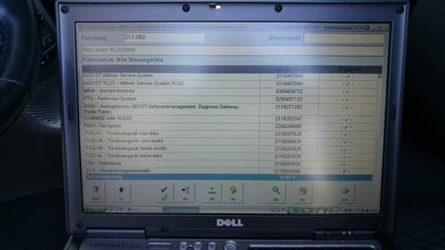

Nach dem Auslesen der Fehler ist mein Verdacht fast bestätigt.
siehe Anhang:
Das kann nur dieser blaue Regler sein.... hoffe das MOPF-Gehäuse kommt bald...

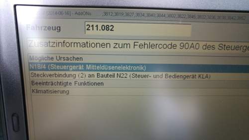

Das MOPF Gehäuse inkl. dem Mopf 2 Zonen KLA ist jetzt verbaut. Ich habe alle beide MOPF 2 zonen Bedienteile ausprobiert. Das beide defekt sind schließe ich aus.
Die Fehlermeldung bleibt die gleiche.
N18/4 (Steuergerät Mitteldüsenelektronik)
Steckverbindung (2) an Bauteil N22 (Steuer und Bediengerät KLA)
Die Steckverbindung (2) ...ist das die große mit dem Bügel oder die kleine für die manuelle Verstellung?

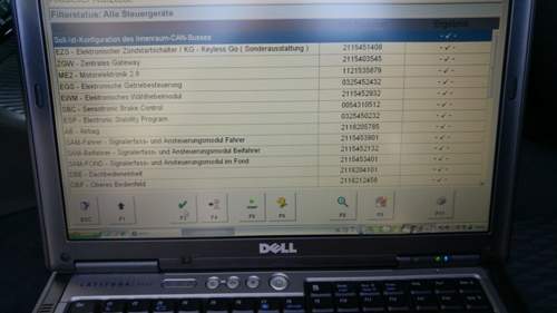

Ich habe ein paar Bilder von der SD hochgeladen. Vielleicht ist ja auch nur die Codierung falsch.
Hoffentlich weiß jemand Rat, das "F" lässt mir keine Ruhe. 😕
