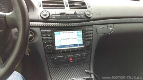

Moin zusammen,
habe viele Foren durchstöbert und nirgends eine vernünftige antwort gefunden und es nun selbst probiert. Habe mein analoges Klimabedienteil meiner 2-Zonen Thermatic (vorMopf) gegen ein Bedienteil der 4-Zonen Thermotronic mit Display getauscht. Mit Erfolg!!! Für alle die Ihren W211 von innen ein bisschen schicker machen wollen und gerne ein wenig basteln habe ich ein Tutorial erstellt.

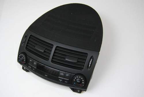

Das stimmt ja auch. Auch wenn hier immer behauptet wird, dass es so easy funktioniert kann das eben nicht sein. Die Klimaanlage (Code 580) hat weniger Stellmotoren als die Klimaautomatic (Code 581).
Wenn ein Bedienteil getauscht wird muss man die Motoren normieren. Das bedeutet, dass das Bedienteil alle Motoren von einem zum anderen Anschlag fährt und damit die Position der Klappen kennt. Da aber nun Motoren fehlen bricht diese Normierung ab und die Stellung der Klappen wird nicht gespeichert. Es ist also pures Glück aus welcher Klappe Luft kommt. Den Fehler bekommt man nur weg wenn man auch die Schrittmoren und den Kabelbaum nachrüstet.

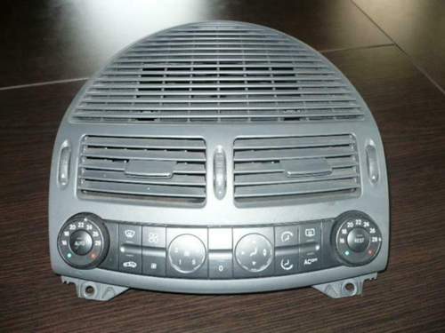

Mir ist aufgefallen, das der blaue Regler in der Mitte beim MOPF fehlt. Könnte sein, das daher dieses "F" angezeigt wird, und sollte man vielleicht gleich die komplette Einheit tauschen?
S-l1600
W211-lsabd-alt-2906789629009211321
Liest Du das was man Dir schreibt eigentlich nicht ?
Den Fehler bekommst Du nicht weg weil am Klimakasten mehrere Stellmotoren fehlen.
@Irina77 schrieb am 28. Mai 2017 um 16:31:34 Uhr:
@benigo25 schrieb am 23. Mai 2017 um 12:45:42 Uhr:
Vom Kurztest meinte ich .
Der blaue Regler ist rein mechanisch. Wenn du das komplette Teil mal ausbaust siehst du dasss sich dahinter nur eine Art Schieber befindet der eine Klappe mechanisch hin und her bewegt. Wobei du ja das Teil ausgebaut hättest um das Bedienteil zu tauschen.

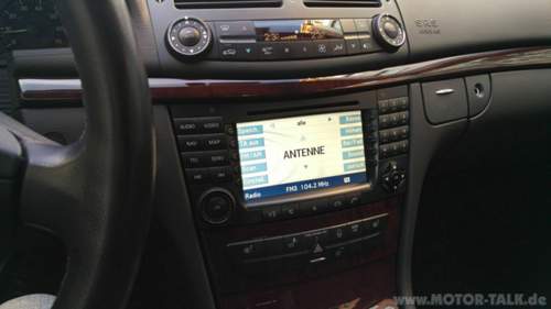

Ich verstehe dieses "F" oder "f" nicht. Ich habe bei meinem VorMopf 11/05 das Bedienteil von 2 Zonen auf 4 Zonen im Armaturenbrett gewechselt. Ohne irgendwelche F oder f´s. Die Klima funktioniert ohne Probleme. Auch die Stellmotoreneinstellung stimmen. Je nachdem wo ich Luft raus haben möchte, kommt es auch richtig an.
Ich kann keine F Meldung sehen. Wo soll die denn stehen? Im Display der Bedieneinheit?
Wenn ich mein Diagnosegerät anschließe, habe ich 8 Fehlermeldungen. Diese kommen aber, weil mir Stellmotoren und Leitungen zum Fond fehlen und ich hinten das Analoge noch drin habe.
Vielleicht, aber nur vielleicht werde ich es im Fondbereich auch digitalisieren. Je nachdem wo groß der Aufwand ist.
