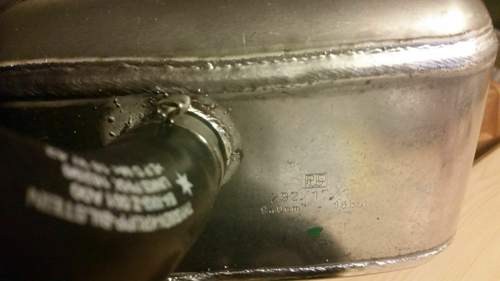

Allerdings gebe ich zu, dass ich bei meiner Reparatur der Zusatzluftspeicher aus Gründen bereits angerauter Innenoberfläche des Schlauches eine sehr dünne Schicht dauerelastische Dichtmasse aus dem Motorenbau aufgetragen habe um eventuelle Unebenheiten sicher auszugleichen.
Das macht allerdings in der frischen Produktion bei Neuteilen keinerlei Sinn.
Fakt ist aber, dass bei dem mir gelieferte Balg die Klemmen so verpresst sind, dass es unmöglich ist genau die gleiche Stelle im Fahrzeug zu bearbeiten.
Man würde bei der Zerlegung und nachträglichen Anbringung des Schlauches immer erkennen, dass es nicht direkt vom Band gelaufen ist.
Natürlich nur wenn man Vergleichswerte oder Erfahrungen hat 😉

Bei mir ist hinten links eine Undichtigkeit vorhanden. Es blubbert an der Verbindung.
Wurde auf eine österreichische Firma aufmerksam die augenscheinlich neue Behälter herstellt.
Hier der Link. Geliefert wurde innerhalb von zwei Tagen. Der gelieferte Behälter ist nagelneu und sieht nicht so verranzt aus wie auf dem Bild. Habe mir Gelenkbolzenschellen 26-28mm besorgt und werde das ganze demnächst in Angriff nehmen. Aktuell muss der Kompressor morgens nachpumpen. Nach zwei Tagen ist der Benz hinten links unten, am dritten Tag folgt dann die rechte Seite, obwohl da keine Undichtigkeit vorhanden ist. Ich vermute die Luft wandert von rechts nach links und dann ins freie.
@Mr.Wolfman
Hier wäre die Antwort zu deiner Klammer, dem Kleber und dem O-Ring (nicht Ohrring @skat000 😁 )
Hello xxx,
Looks like that hose has been pulled out. If you received it like this, please reach out to the place you have ordered them from and ask them to exchange for another. The o-ring is there to maintain a seal as it is an air pressurized system and you do not want air leaking from any component as that will cause a drop in height or ride performance. No glue, but the clamp is hydraulically fitted onto the hose so if it’s been pulled out it has been compromised. Exchange that when you can, that’s not a safe product.

ok
angekommen 😉
also ist der schlauch nicht geklebt sondern backt von alleine an (mit der Zeit)
das hatte ich mir gedacht und mit der zeit verhält es sich
als währe er angeklebt
dann ist der behälter von Mr.Wolfman also nicht richtig verarbeitet
wenn der ohring zu sehen ist, was soll es bringen wenn er einfach nur vor dem schlauch liegt
@skat000 schrieb am 12. November 2019 um 13:02:25 Uhr:
Nachdem ich mir das Bild jetzt mal angesehen habe sehe ich das auch so.
