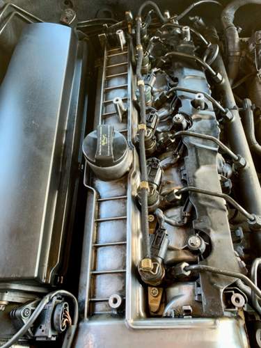

Eventuell läuft Kraftstoff aus, oder Motoröl kommt auf den Abgaskrümmer was sich dann als diesen Geruch im Innenraum nieder schlägt.
moin,
bei 3
tippe ich eher auf undichte injectoren
nimm mal die motorverkleidung ab und schau dir die injectoren an.
schöö
ädith
ist doch nen diesel oder ?
Beim R6 kommt man gut ran an den Thermostat. Motor und Getriebelager mit Bühne kein Problem . Und zu 3 guck dir die Zylinderbank an , steht da Diesel drin dann weißt warum es riecht . Injektoren abdichten oder ggf erneuern . Mit dem richtigen Werkzeug alles gut und auch zügig zu erledigen . Injektoren immer im warmen Zustand ausbauen , nie wenn der eiskalt ist . Gewinde 6 mm der Dehnschrauben fein sauber machen . Orig Dichtring ist 1,2 mm , nimmst nach Reinigung 1,5 mm und neue Dehnschrauben . Kann man alles satzweise kaufen für kleines Geld
Hi Brunky,
Alles klar, danke für den Tipp mit den etwas dickeren Dichtungen, werde ich berücksichtigen. Undichte Injektoren ist auch eine mögliche Quelle, da habe ich gar nicht dran gedacht. die werden morgen mal ordentlich unter dei Lupe genommen.
Vielen Dank!

Motorverkleidungen ab dann siehst das schon . Vorne am Motor sitzt auch der Thermostat , alles leicht zugänglich ….Der Motor ist pflegeleicht wirst du sehen

@brunky, 100% Recht. Ist noch alles machbar bei dem R6.
Das mit der dickeren Dichtung macht gar keinen Sinn. Original Kupferring verbauen und gut ist.
Wenn man unten am Sitz richtig gefräst hat schon.
