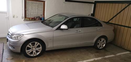

Themenstarteram 22. Januar 2023 um 11:05
ich habe die Möglichkeit den Benz von meiner Oma zu bekommen. Es ist eine C-Classe W204 Stufenheck, silber in der Avantgarde Ausstattung. BJ. 2008, Automatik und hat gerade mal 55000km runter. Seit 14 Monaten steht er nur in der Garage und wurde in der Zeit nur 2x kurz bewegt. Ansonsten Checkheft gepflegt und top Zustand!
Ich fahre gerade einen 90PS Clio IV BJ.2020 und bin hin und hergerissen was ich machen soll, vielleicht könnt ihr mir ein paar Tips geben.
Danke im voraus.
Gruß Dean

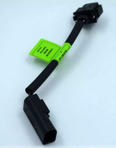

Dann bitte Steuerkette und Hinterachse checken, Ölstopkabel nicht vergessen.
Themenstarteram 22. Januar 2023 um 11:59
Danke für den Tip, diese Problematik hab ich schon in Erfahrung gebracht. Was ist genau mit dem Kabel?

Das Kabel bzw. die Stecker von den Nockenwellenverstellern werden manchmal undicht, das Öl sucht sich dann seinen Weg durch das Kabel bis zum Steuergerät, dass dann irgendwann ausfällt. Kann sein, muss aber nicht. Als Lösung kann man vorsichtshalber ein Zwischenstück einsetzen, dass das verhindert. Kostet nicht viel und ist in wenigen Minuten eingebaut.

Meintest du nur dieses Kabel oder kommt noch was dazu?

Dass die Versteller undicht werden können ist allgemein bekannt. Hier sollte man einfach die kostengünstigen Ölstopkabel einbauen und ist auf der sicheren Seite. Wenn Öl über die Kabel in die Steuergeräte geflossen ist wird es deutlich teurer. Ich selbst habe das Kabel zum Glück nicht gebraucht (M274) deshalb kann ich nicht sagen ob es das richtige Kabel ist.
