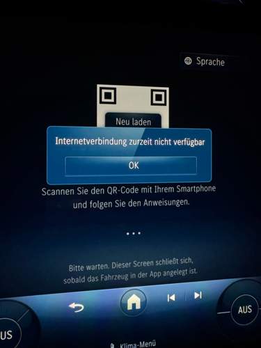

Hallo zusammen, ich habe heute Mittag meine Winterreifen drauf gezogen auf den selben Felgen auf denen vorher auch die Sommerreifen drauf waren. Alles soweit so gut.
Ich hab grad nur zufällig gesehen das in meiner Mercedes me App der Reifendruck nicht mehr angezeigt wird es steht unbekannt? Warum? (Siehe Anhang)
Im Auto selbst im Display ist alles top da steht der Reifendruck drauf aber in der App nicht weis einer warum?

Mein Kollege und ich hatten Erfolg mit der Dienstaktualisierung in der App. So wurde es nicht notwendig, die Zustimmung zu entziehen und wieder zu erteilen, was ja den Verlust von Einstellungen zur Folge hat.
Also:
- In der App links oben in das "Burger-Menü" mit den 3 waagerechten Strichen gehen
- Auf das Auto-Symbol tippen
- auf Dienste verwalten gehen
- Alle Dienste aktivieren tippen
Dann dauerte es ein paar Stunden und es kam eine Nachricht. Und siehe da: Alles geht wieder - wie zuvor.
(Nur beim Streaming-Datenvolumen habe ich noch nicht nachgesehen. In der App ist es aber wieder gelistet.)

Hatte dasselbe Problem. Rücksetzmethode wie hier beschrieben per App führte nur zum Datenverlust (keine Heimatadresse im Navi, Ambientebeleuchtung nicht mehr eingestellt etc.).
Auf der Fahrt zur Arbeit über den Button bei Mercedes angerufen. Dem Supportmitarbeiter war das Problem bekannt. Er gab es intern weiter, wo wohl ein Reset durchgeführt wird. Nach wenigen Stunden funktionierte wieder alles wie gehabt.

Moin zusammen,
hier mein Update zum Problem: ich bin der Anregung von sj029649 gefolgt.
1. In den Nutzungsbedingungen unter Rechtliches in der App alle Haken entfernt und bestätigt.
2. Mail von Me Connect über die Kündigung der Nutzungsbedingungen abgewartet.
3. Dann wieder alle Haken in den Nutzungsbedingungen in der App gesetzt.
4. Es kommt eine erneute Mail von Me Connect mit der Bestätigung der Buchung.
5. Alle Dienste in der App aktualisieren sich danach.
6. In dieser Zeit sind alle Kacheln der Basisfunktionen in der App nicht sichtbar gewesen.
7. Nach ungefähr 2 Stunden waren alle Kacheln der Basisfunktionen wieder sichtbar und funktionierten wieder bis auf Fahrzeugstatus und Reifendruck.
8. Ich habe den EQE dann eingeschaltet, bin kurz gefahren und habe ihn wieder abgestellt.
9. Danach waren auch der Fahrzeugsstatus und der Reifendruck wieder in Funktion.
10. Bisher kann ich keine Veränderungen der vorherigen Einstellungen im Auto (z.B. Ambietebeleuchtung) erkennen.
Ich hoffe, dass das Problem jetzt gelöst ist und trotz nicht wieder auf… :-)
Danke Euch allen!
Walter
