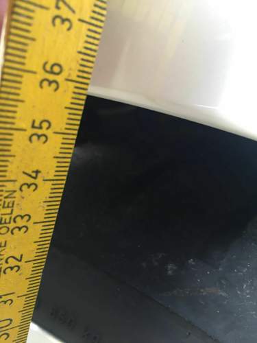

@radair schrieb am 24. Juni 2018 um 20:11:28 Uhr:
@Meins... schrieb am 24. Juni 2018 um 00:05:24 Uhr:
Hab mal eben wie ...Hagi... von Unterkante Kotflügel zu Mitte Radnabe gemessen (geht einfacher, zu Oberkante Reifen wäre eher schätzen 😉 )
Vorne sind es 37,5 cm
Hinten sind es 38 cm
Ich habe jetzt auch nachgemessen.
Vorne 38,5
Hinten 39,5
Welche Ausstattungslinie hast du? Auch Avantgarde?
Könnte hier im Forum jemand OHNE Sportfahrwerk die Gegenprobe machen und nachmessen wie groß der Abstand dort ist.
Vielen Dank!
LG
Würde mich freuen, wenn noch ein paar Vergleichsmessungen dazu kommen würden.
Wie gesagt, mit und ohne Tieferlegung (ab Werk) gemessen von der Radnabenmitte bis zur Kotflügelunterkante.
Vielen Dank!
LG
Ca. 35,6 bzw 35,7 cm nach Tieferlegung (KW V3 Gewindefahrwerk).
Edit: sorry, sehe grad dich interessiert wie es ab Werk aussah. Das weiß ich leider nicht mehr ganz genau, denke 37,5 cm VA und HA.

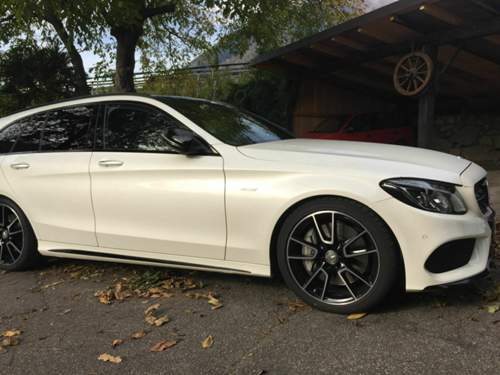

@markus lad. schrieb am 1. Juli 2018 um 06:40:34 Uhr:
Ja, mich interessiert, ob ich die Tieferlegung ab Werk drinnen habe.
Deswegen wären ein paar Vergleichswerte von Autos mit und ohne Tieferlegung interessant.
Danke trotzdem für deine Antwort.
Btw, sehr schönes Auto, so soll das aussehen!
LG
So, jetzt ist es amtlich. Bei mir wurde definitiv die Tieferlegung vergessen (Auststattungscode 677). Bin gespannt wie es jetzt weitergeht.
