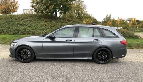

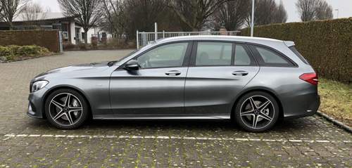

Der Vollständigkeit halber zeige ich im Anhang meinen C43T vMopf, 30 mm tiefer, einmal mit
Sommerrädern 19 Zoll Motec Ultralight
Winterrädern 18 Zoll Sternspeiche (Serienrad in Mischbereifung, nicht das Sonderzubehör Winterrad)
Gruß, Marc
