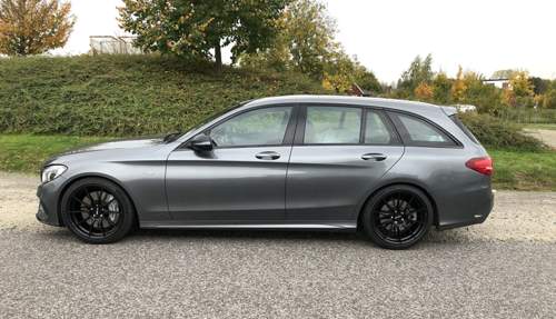

Ich fahre in meinem C43 die 45/35 mm von H&R, in Verbindung mit dem Ride Control. Selbstverständlich alles eingetragen. Hinten sind zusätzlich Distanzscheiben verbaut
Ich fahre auf meinem C43T die H+R 30 mm und bin sehr zufrieden. Das typische Nachschwingen der Karosse um die Querachse ist sehr gut über die Dämpfer-Einstellungen (Ride Control) einstellbar.
Aufgrund der serienmäßigen Tieferlegung des AMG-Modells entspricht die Tieferlegung gegenüber einen Nicht-AMG-Modell wohl 40-45 mm. Ich finde es für den Alltag perfekt, optisch eine enorme Verbesserung und es erfordert keine übervorsichtige Fahrweise bei Fahrbahnschwellen, Parkhausrampen, etc.
Bild anbei.
