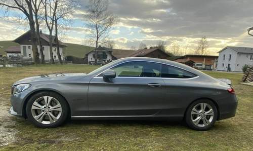

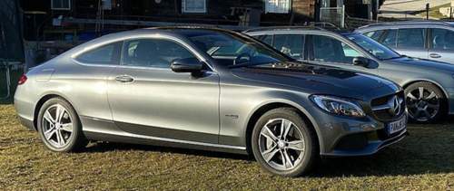

Ich habe mir vorher/nachher Fotos angeschaut und da ist es auch so, dass sie hinten etwas tiefer zu sein scheint als vorne, die Keilform aber nach vorne anfällt. Und das ist jetzt auch so, nur 30mm tiefer.
Bild-2022-02-24
Bild-2022-02-24
Ja, mir war es zum einen einfach zu teuer und zum anderen habe ich mir auch gedacht, dass ich die Höhe eh so gut wie nie verändern würde und mir deshalb 30/30mm Federn reichen werden.
Warum ist deiner hinten tiefer als vorne schon vor dee Tieferlegung? Ist das normal? Zwar hatte ich gelesen, dass der C43 oder vlt. sogar allgemein der W205 hinten etwas tiefer sein soll, aber bei dir kam mir das jetzt etwas zu deutlich vor, so wie bei mir momentan mit der Tieferlegung.
Es sieht auf dem Foto wohl extremer aus als es war, aber ich habe kein Foto, wo Cyndie auf ner ebenen Fläche steht. Das Verhältnis ist jedenfalls gleich geblieben, habe es aber leider vergessen, das auszumessen.
Habe bei mir damals auch nicht vorher gemessen. Hätte ich es mal lieber gemacht. Wüsste gerne um wie viel mm der Wagen denn wirklich tiefer gekommen ist.
