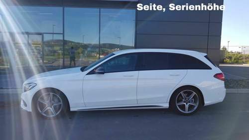

Fahre auf meinem 205 er Kombi schon einige Zeit 8.5x19 Felgen, in Kombination mit dem Serienfahrwerk.
Die Optik ist echt grauenvoll, daher wird es Zeit für eine Tieferlegung.
Es soll dezent sein, daher hatte ich mich auf Eibach - Federn 30/20 festgelegt, aber dadurch das der Wagen so hoch ist bin ich mir nicht ganz sicher ob es reicht.
Oder ob ich doch vll. auf 45/30 oder so gehe.
Eventuell hat ja jemand schon Erfahrungen gesammelt und kann was dazu sagen.
Also die Gewindefedern sind nun eingebaut und rein optisch genau so wie ich es wollte und mir vorgestellt habe, schön dezent (20mm). Anbei vorher-nachher Fotos.

So hallo zusammen, wie Cupido empfohlen habe ich nun gestern auch die Vogtland 40/35 mm Federn verbaut. Ab Werk ist in meinem 2018er (Vormopf) S205 220d das Sportfahrwerk (AMG Line) Code 486 verbaut gewesen.
Da ich viel Langstrecke sowie Arbeitsweg (Pendler) fahre wollte ich ein zu hartes Fahrwerksetup vermeiden, dennoch das Fahrzeug etwas tiefer haben.
Drei Einbau gestaltete sich eigentlich einfach, allerdings war ich erst etwas verwirrt, da die Tieferlegungsfedern eine andere Windungszahl haben als die alten Federn. Allerdings ist auf der Hinterachse die Federaufnahme mit dem Anschlag innerhalb der Federaufnahme verdrehbar. Auf der Vorderachse ist der Windungsunterschied ebenfall durch ein Verdrehen der unteren Aufnahme realisierbar.
Für die hinteren Federn würde ich ca. 1h á 2 Personen pro Seite kalkulieren, auf der Vorderachse sogar nur 30min je Seite. Sicher geht es auch schneller allerdings haben wir (2 Fahrtzeugtechnik Studenten, einer davon mit abgeschlossener KFZ Ausbildung) zum ersten Mal bei einem 205er Federn gewechselt.
Benötigtes Werkzeug für die Hinterachse ein spezieller Federspanner, der durch die Bohrung ins Innere der Feder geschoben wird, für die Vorderachse normaler Federspanner. Ansonsten kein Spezialwerkzeug.
Leitfaden habe ich mir von MB ausgedruckt allerdings außer für Drehmomente nicht benötigt. Falls Fragen dazu auftauchen gerne melden!
Nun zum Unterschied:
Ich bin mehr als zufrieden, genauso habe ich es mir vorgestellt. Habe die Vogtland Federn gewählt da diese anscheinend das Fahrverhalten und Vorallem die Härte am wenigsten verändern. Ich muss sagen dies trifft absolut zu. Es ist in 95% der Bodenwellen oder Schlaglöchern KEIN Unterschied spürbar. Den minimal tieferen Schwerpunkt und ein geringeres Wanken bilde ich mir ein spüren zu können. Das Fahrzeug ist in keiner Situation unangenehmer zu fahren und es gibt KEINERLEI Komforteinbußen.
Die Erreichte Tiefe Hänge ich als Bilder mit an, sowie einige vorher/nachher Vergleiche. So hätte die Tiefe m.M.n bei der AMG Line serienmäßig sein sollen. (Edit: Da nur 5 Bilder angehängt werden können habe ich ein Gesamtbild NACH Einbau als Datei angehängt. Bei weiterem Bedarf gerne melden!
