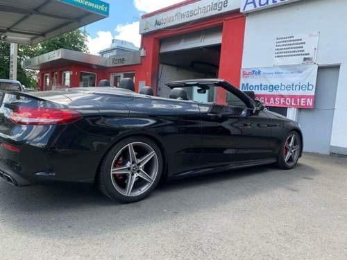

So tiefer ist der jetzt auch
Mit H&R Federn
Fehlen nur noch die 19 Zoll Felgen
@kfz-glas schrieb am 17. Juni 2019 um 10:09:11 Uhr:
Mit H&R Federn
Wie tief sind die Federn 45/35 mm?

Das sind Federn 30 mm vorne und hinten
Bei H&R sind das die Standard für Fahrzeuge mit sportfahrwerk vom Werk aus
