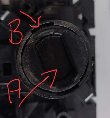

Bei meiner C-Klasse - W204 VorMopf BJ 2009 C200 CDI - Manuelle Schaltung - ca. 250.000 KM gelaufen habe ich das Problem, dass sich das Elektrische Zündschloss (EZB) nur schwer drehen lässt, bzw. die drei Schaltstufen sind schwergängig, man muss etwas Kräftiger drehen damit die Stufen erreicht werden. Ansonsten funktioniert das Starten und die Wegfahrsperre sind auch (Gott sei Dank) voll funktionsfähig.
Es ist ja bekannt, dass bei dem W204 und andere MB Modelle das Zünschloss und oder die Wegfahrsperre den Geist aufgeben und man es ausbauen und dann zur Reparatur einschicken kann.
Bei mir funktioniert, wie erwähnt alles nur habe ich die Befürchtung, dass es dann irgendwann es komplett fest wird und ich irgendwo dann stehe.
Folgendes habe ich schon gemacht bzw. getestet:
1. Gleiches Verhalten mit alle Schlüssel.
2. EZB habe ich ausgebaut und das Problem ist auch im ausgebautem Zustand gegeben, es hängt also nicht mit anderen Seilzüge oder andere Komponenten zusammen.
Meine Frage an Euch:
- Kann ich irgendwie die Bewegende Teile schmieren? Ganz auseinander bauen möchte ich nicht unbedingt riskieren da z.b. ein Drähtchen die Teile zu verbinden scheint und oder die mechanischen Teile auseinander fliegen (scheinen mit Federn zu arbeiten)
Meine Bedenken sind, dass das Schmieröl/Kriechöl mehr Probleme verursachen könnte, wenn es irgendwie auf die Platine läuft oder andere Kontakte berührt.
Als Schmiermittel hätte ich dann folgendes zur Auswahl:
- WD40
- Balistol
- Interflon Fin Super (trockenschmierung)
Vielen Dank schon mal für die Unterstützung.

Ich habe bei mir die Klappe offen gehalten und Silikonspray reingesprüht. Es wurde von Tag zu Tag geschmeidiger. Heute ist es wie neu. Nichts geht mehr schwergängig. Der Schlüssel lässt sich einwandfrei drehen.
Mußt nur ein paar Tage danach den Schlüssel vorne immer etwas sauber putzen. Sind dann logischerweise Reste vom Silikonspray dran.

Ich hätte ursprünglich das Schmiermittel durch die zwei Öffnungen seitlich ("B" auf dem Bild) eingelassen. Aber durch die große Klappe ("A") ist auch eine Möglichkeit, zumal wenn Du damit erfolg hattest.

Dein Ezs sieht sehr staubig/sandig aus.
Ich würde das ganze erstmal mit Druckluft reinigen.
Und dann mal schauen wie es sich verhält, denn silikon zieht auch wieder Staub an.

Die Bilder hatte ich direkt nach dem Ausbau gemacht. Das war der erste Schritt den ich tat, das Teil mit Druckluft zu reinigen.
Das würde wahrscheinlich auch erklären warum es so schwergängig ist. Das Entstauben hat keine Hilfe gebracht.
Wenn ich schmieren würde, dann wahrscheinlich mit dem FIN Super von Interflon.

So, das EZB funktioniert wieder wie es soll. Es ist geschmeidig und lässt sich in den drei Stufen schalten ohne Kraftaufwand.
Vielen Dank an Domolino. Dein Beitrag hat mich ermutigt den Schritt zur Lösung zu gehen.
So bin ich vorgegangen:
1. Schloss ausbauen. Es gibt einige gute Youtube Videos als Anleitung. Ich habe mir dafür das Werkzeug bestellt um die Schloss Lünette/Sicherung rauszudrehen. Es geht bestimmt auch ohne, aber für 10€ habe ich das Teil.
2. Schloss mit Druckluft von Staub und Schmutz befreien.
3. Ein Schmiermittel/Kriechöl (ich habe das Fin Super von interflon genutzt) anwenden. Domolino hat sein Schmierstoff direkt, mittig in die Öffnung (Auf dem Foto "A") angewandt und er hatte damit Erfolg. Ich habe es auf die zwei seitlichen Öffnungen eingesprüht (Auf dem Foto "B") weil ich die Vermutung hatte, dass es so besser in die zu schmierende Teile gelangt, aber es gelang irgendwie auch in das Mittelteil des Schlosses ("A"), was ich bemerkte weil dann das Mittel auf dem Schlüssel war.
Ich habe nur sehr wenig von dem Mittel angewandt und ich hatte direkt das leichte drehen. Habe danach noch etwas aufgetragen um sicher zu gehen, aber wirklich nur kleine Sprüher (Tropfenweise quasi).
