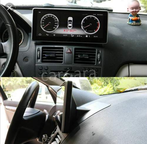

Mein W204 VorMopf hat das Audio50 aps mit Komfort telefonie und Multimediainterface. Ich han nun mich n bißchen erkundigt und mann kann ja anscheinend vom W212 das Audio 20 4.5 ngt reinhauen jetzt ist die frage kann mir jemand sagen welche sachen ich dafür alles brauche (Teile, Teilenummern) weil das Audio 50 hat ja kein bluetooth audio und ich möchte gerne bluetooth audio und Navi drinn haben.

Also ich rate dir erstmal, guck mal nach "Android Auto" ! Ich befasse mich da gerade für den Mopf mit. Aber für Vormopf gibt es das auch und ich denke das ist in der heutigen Zeit die bessere Lösung. Du hast ja dann quasi ein Android mini PC im Auto.
Da hatte ich schon mal was gesehen die einheit sieht ja genau aus wie das orginale radio aber nicht kompatibel für die lenkradbedienung und dem Kontroler in der mittelkonsole das ist ja das blöde sonst wäre das echt super
Und das Große Display wie im 205er? Ist vielleicht erstmal ungewohnt aber Technisch dann krankes Upgrade. Das sollte sich komplett ins System einbinden und alles funktioniert weiter.

Ich würde allerdings auch, wie Nekro sagt, zum Android Display greifen. Der Umbau auf NTG 4.5 ist alleine
durch die Teile im Regelfall immer vierstellig. NTG 5.1 will ich lieber gar nicht wissen.
Mit dem Android hast du eine Plug and Play Lösung, die obendrein noch mehr Features bietet als die NTGs.

Also das übergroße Display gefällt mir dabei garnicht, das sieht für ich irgendwie Fehl am Platz aus. Ich hatte bei meinem VorMOPF auch mit dem Gedanken gespielt und das unten verlinkte gefunden, welches ebenfalls das orginale Display ersetzt und den orginalen CD/DvD Player usw. beibehält. Display ist um einiges größer als das orginale, aber nicht breiter als die orginale Klappe. Angeblich funktionieren Lenkradtasten und Controller ebenfalls damit. Finde ich persönlich von der Optik stimmiger, bin noch am überlegen ob ich mir das hole.

Ich geb dir da Recht. Die abstehenden sehen komisch aus. Das was du da im Link hast ist ganz klar "Optisch" für den Vormopf das bessere.
Das Gerät was du geposted hast, ist quasi das selbe wie die großen Tablets, softwareseitig.
Nur optisch deutlich ansprechender verpackt und zum besseren Preis.
Würde ich auch so machen!

Das originale einzubauen, wir gehen mal vom ntg 4.5 aus, wird allein an Teilekosten 500-800 Euro kosten (gebraucht).
Dazu kommt der Einbau wenn du es nicht selbst machst, plus das anlernen durch einen Codierer (zwingend) was ich jetzt mal so auf 150-200 Euro beziffern würde.
Dann hast du für um die 1000 Euro ein System, was seit 2014 nicht mehr verbaut wird und musst für jedes Navi Update 100-150 Euro zahlen (beim Codierer, nicht Mercedes).
Für Knapp 500 kriegst du das Android Gerät, welches ohne Umstände eingebaut werden kann aber dir trotzdem den CD-Spieler sowie das originale Radio erhält und kompatibel mit Drehrad und Lenkrad ist.
Navi Apps für Android in Hülle und Fülle, inklusive aktueller Stauwarnung.
Von Spotify, Netflix und CO fang ich jetzt gar nicht erst an 😉
Für mich ist der Fall somit klar 😉
