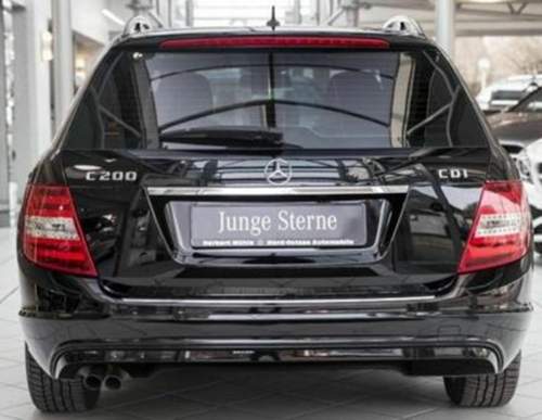

Moin Moin,
ich würde gern eine Parktronik bei mir nachrüsten. der Eibau der Elektronik ist kein Problem, aber könnte mir Jemand bitte sagen wie ich den Stoßfänger hinten ausbaue und die löcher für die Parktronik bohren muss? Ich habe leider kein Zugriff auf WIS von Mercedes. Vielen dank für Eure Hilfe!!!

Hab meine im AMG Paket Diffusor eingebaut, waren 4 Schrauben von unten.

danke dir. bei mir ist kein diffusor. ich habe mal ein bild angehangen. hast du die originale parktronik von MB verbaut?
Unser-neues-auto
Nein, nur akustisch mit 4 Sensoren für 30€.
Gib mal deine Email dann schick ich dir ne Anleitung zur Demontage des Stossfängers.
Mit dem Rest kann ich leider nicht dienen.
moin moin,
meine e-mail ist hoffi_xp@online.de. hab heut von mb erfahren das die löcher auf der rückseite schon vorgegeben sind. also wenn ich den stoßfänger runter habe ist der rest kein problem. vielen dank!
hoffi

ich habe das Projekt Park Sensoren abgeschlossen. Da ich längere Zeit Nach OP krank war, musste ich das leider etwas nach hinten verlegen. Dank Eurer Hilfe war das total einfach. Da ich alles bei MB Original als Nachrüstsatz gekauft hatte, war auch das verkabeln nach 15 Minuten erledigt. Funktioniert alles wie es soll. Besonderen Dank an Pflaume175 ;-)

Moin Moin,
ich habe mir den Original Nachrüstsatz von MB geholt. Da war alles drin. Verkabelung war sehr einfach. Wo am Stoßfänger gebohrt werden muss für die Einparkhilfe kann man sehen wenn der Stoßfänger runter ist. Ich hab mich einfach an den mitgelieferten Plan gehalten. Bei manchen Modellen muss man durch MB noch was freischalten lassen bevor das dann funktioniert, war bei meinem S204 nicht nötig. MB hat das dann nochmal ausprobiert und bei mir im Fahrzeug als Sonderausstattung hinzugefügt.
