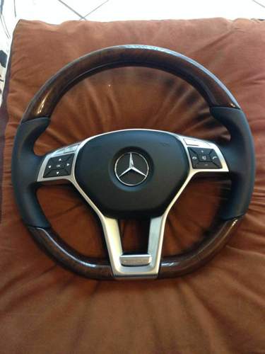

Hallo MB Freunde,
es wird evtl. bei einigen von euch die Nackenhaare stehen lassen doch ich wollte zu dem Thema Lenkrad Mopf in vor Mopf (w204) direkt noch einmal fragen da ich bei den ganzen Themen kein Durchblick mehr habe..:-).
Nun zum Thema,
ich habe einen W204 200K,Avantgarde,Bj.:02/08 Automatik ,keine elektrische Lenkradverst.
ich möchte nun das Lenkrad gegen ein Mopf tauschen.
Gibt es eindeutige Daten welches Lenkrad funktioniert ohne irgendwelche Programmierungen usw.
und falls die Beleuchtung der Tasten realisiert werden soll was wird da noch benötigt?
Würde auch ein Lenkrad mit Schaltpad. funktionieren auch wenn ich sie nicht prog. lassen würde?
Nun habe ich mir ein Lenkrad gekauft(ebay) von 10/2014 (Steht auf dem Lenkrad) und wollte es einbauen lassen
doch der Meister von MB meinte das funktioniert nicht weil der Canbus nicht kompatiebel sei...???
Ok, nun habe ich das Lenkrad inkl Airbag hier und es ist "WERTLOS" zumindest für meine C Klasse.
Hat von euch einer einen Tip ob das stimmt was der Meister sagt oder geht das doch mit dem Lenkrad?
Ich weiß ich hätte es nicht so blauäugig bei ebay kaufen dürfen ohne zu wissen ob das überhaupt funktioniert
Danke für eure Zeit und ich hoffe auf jede menge Infos...

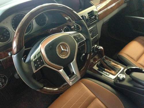

Sooo der Tausch ist vollzogen, es war eigentlich einfacher als ich gedacht habe, nur die Zentralschraube für das Lenkrad sitzt bombenfest und ging sehr schwer ab ansonsten alles plug&play..
Das neue Lenkrad ist übrigens eine Augenweide, hat sich 100% gelohnt, hab auch keine Fehlermeldung bekommen 🙂
Bild kommt...
[Von Motor-Talk aus dem Thema 'Lenkrad tauschen MoPf!' überführt.]
Und was ist mit dem Airbag? Passte der alte, oder hast Du auch den neu?

Das Airbag muss auch neu, hat nämlich eine andere Form, müsste! aber gleich mit dem AMG sein.

Also ich denke, dass die Werkstätte generell bei solchen Reparaturen mit elektronischen Bauteilen usw. den Leuten nicht immer die Wahrheit erzählen. Meinem Bruder haben die bei bmw erzählt, beim Lenkradtausch müssen die mft neu geproggt werden und so ein Zeug.. alles quatsch!!! Die kochen doch auch nur mit Wasser, der einzige Vorteil ist halt, dass die Anleitungen parat sind, wenn man sich selber aber vorher informiert dann ist es auch kein Problem im inet findet man mittlerweile ALLES..
Also bei mir geht alles perfekt, keine Fehlermeldung, alle Tasten funzen und die Aluspeichen glänzen vor sich hin 🙂 und für die 200€ die die haben wollten für den Austausch lass ich mir morgen schön die Scheiben tönen 😉

Da hat der Meister Recht .... Hätte dir gerne etwas anderes geschrieben.
na toll , voll in die Sch.... gegriffen.Gibt es eine Lenkrad Mopf was an meinem W204 funktioniert oder ist er zu "alt"?
Gibt es natürlich, aber die müssen aus FL Modellen vor 2014 sein. Erkennt man meist schon an der breiten Spange.
