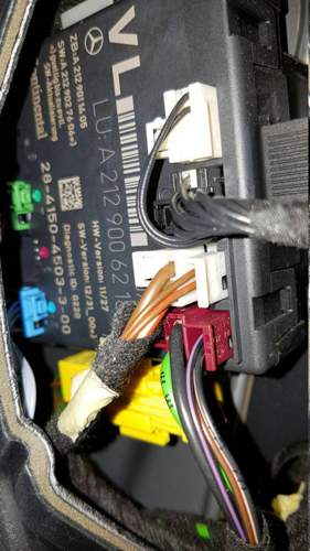

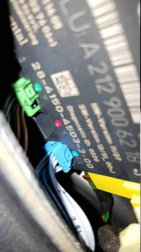

Ich habe jetzt 2 bilder von der Türsteuergerät. Probehalber habe ich den weisen stecker neben dem Roten abgezogen so haben die Fensterheber schaltern keinen saft gehabt. Kann ich hier an dem stecker Zündungsplus und masse abzapfen? Und zu 2. Der blaue stecker ist auch für Fensterheberschaltern . Nur dort sind noch bzw weitere kabel fur spiegel steuerung etc vorhanden. Kann ich hier auch direkt abzapfen und ja welche pin?

Hast du mal durchgemessen wo du 12v anliege hast? Kann dir leider nicht genau sagen welchen Pin du brauchst, ich würde messen und dann anzapfen
Die 2 dicken Leitungen im weissen Stecker sind Plus und Masse fürs Steuergerät. Ob an dem rot/weissen Kabel Dauerplus oder Zündungsplus anliegt, musst du rausmessen
