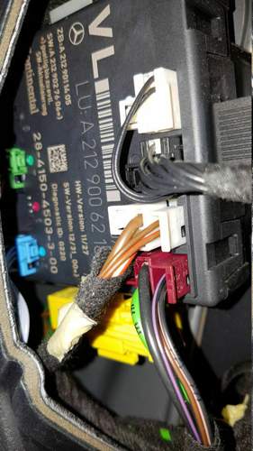

Hi, Ich habe auf der Seite der Fa. LED-Garage diese Lichtschläuche für den Innenraum gefunden und in die Türverkleidungen der 4 Türen eingebaut. Es gibt sie in vielen Farben, ich habe mich für die Farbe rot entschieden, auf den Bildern leider nicht immer als rot zu erkennen.
Angeschlossen habe ich die Lichtschläuche an den Ausgängen der original Ambiente Beleuchtung am TSG der jeweiligen Tür. Steckplatz 6. Pin 1 u 2. Pin 1 ist plus und Pin 2 ist minus.
Zeitaufwand je Tür ca. 1.Stunde.
Kann jemand etwas über die Haltbarkeit und Lichttechnik sagen. Es sind keine LEDs verbaut. Im Lichtschlauch ist ein dickes Kabel ca. 1mm. Und ein sehr sehr dünnes Kabel enthalten und direkt mit der Zuleitung zur Steuereinheit verlötet.

Thema ist zwar schon ein wenig her hoffe aber trotzdem auf Antwort. Und zwar habe ich bei mir im TSG Scheckplatz 6 min 1 und 2 durchgemessen und da liegt keine Spannung an. Woran könnte das liegen?
Vielen Dank im voraus
Weil das tsg nicht codiert ist.

Ich will bei mir auch umrüsten aber ich habe keine Ambienten beleuchtung von werk aus. Bei mir ist steckplatz 6 garnicht belegt auch kein stecker dran. Wo könnte ich die ambiente noch abzapfen damits evtl auch dimmbar ist? Machbar über die Fensterheber schalter und wenn ja welche kabel farben?

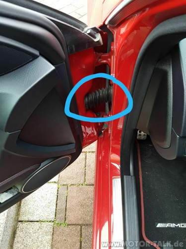

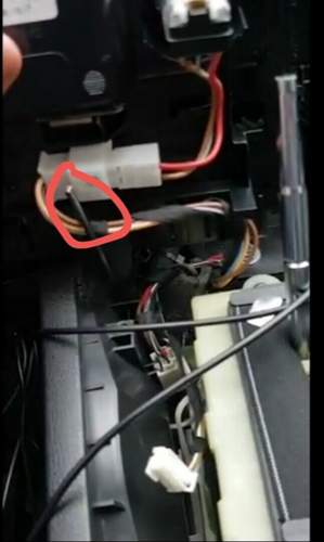

Möglichkeit Abientelichtschlauch
Danke @Paschi123
Aber ich würde gerne direkt diesen Kabeln in Türen finden dadurch spare ich mir den aufwand kabeln in inneren zu ziehen.
Wie bekomme ich denn am besten ein Kabel von der Tür in den Innenraum oder umgekehrt?
@Mainhattan Olli,
Siehe Bild
MfG.

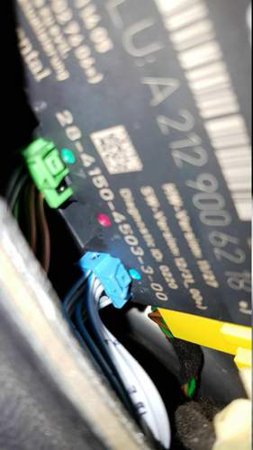

Ich habe jetzt 2 bilder von der Türsteuergerät. Probehalber habe ich den weisen stecker neben dem Roten abgezogen so haben die Fensterheber schaltern keinen saft gehabt. Kann ich hier an dem stecker Zündungsplus und masse abzapfen? Und zu 2. Der blaue stecker ist auch für Fensterheberschaltern . Nur dort sind noch bzw weitere kabel fur spiegel steuerung etc vorhanden. Kann ich hier auch direkt abzapfen und ja welche pin?
20181231-120101
20181231-120036

MfG.
Danke, das dachte ich mir bereits. Nur wie komme ich da hin? Einmal vom Fussraum und einmal von der Türverkleidung?
