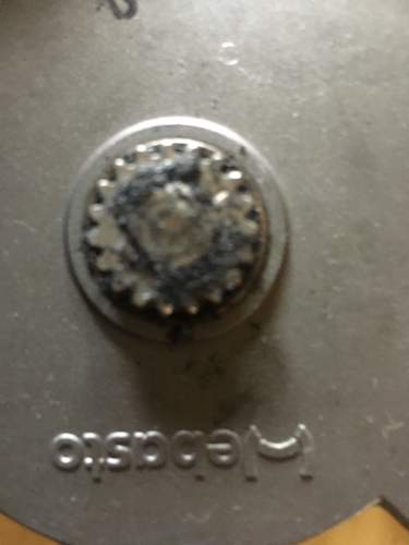

Hallo liebes Forum,
Ich habe ein kleines Problem :
Bei meinem W203 läuft gerade ein Rückruf wg. einem evtl. nicht richtig verklebten Panoramadach.
Soweit so gut würde auch alles kostenlos geprüft und behoben werden.
Nun habe ich das Problem, dass vor ein paar Jahren sich das Schiebedach verklemmt hatte und ich es nur notdürftig wieder in die Schiene gebracht habe und den Motor abgeklemmt habe.
Mein MB- Händler muss allerdings die Teilenummern im geöffneten Zustand überprüfen.
Mir wurde gesagt dass dafür eine Reparatur von 1500-2000€ nötig wäre. Das kann ich mir leider zur Zeit nicht leisten bzw wäre das Auto dann wahrscheinlich ein Totalschaden (obwohl er super dasteht). Die Überprüfung ist allerdings notwendig, denn ohne Überprüfung droht das Stilllegen des Autos.
Jetzt meine Frage: Gibt es eine Anleitung zum AUS- bzw Einbau eines Panoramadaches oder hat jemand dieses Projekt schon mal gestartet ?
Habe jetzt Stunden gegoogelt und ich wurde nicht fündig.

@Christio schrieb am 7. März 2023 um 17:49:07 Uhr:
Also zum Thema Zahnrad: meines Wissens nach treibt der Motor das große Zahnrad an. Ist das Zahnrad verschlissen kann natürlich der Motor das Zahnrad nicht antreiben. Das GROSE Zahnrad hat auf der Unterseite ein kleines Zahnrad welches das Dach öffnet. Und eben in der Mitte den Inbus. Deswegen müsste das Dach trotzallem mit dem inbus zu öffnen sein.

Meistens ist das kleine Zahnrad verschlissen. Dann geht nix mit Inbusschlüssel öffnen. Zuerst mal den Motor raus machen und öffnen
Genau und so sieht das kleine Zahnrad aus, siehe Foto!
@tomstaff schrieb am 8. März 2023 um 12:23:21 Uhr:
Ich denke es hat auch was damit zu tun, das wenn beim kurbeln mehr kaputt geht, will der Freundliche dafür nicht haften. Was ich auch gut verstehen kann. Ich würde mit geöffnetem Schiebedach vorsprechen und gut is 😉
Da kann nix kaputt werden, hat ja bei meinen schon ein paar mal funktioniert
Nur weil es bei dir ein paar mal funktioniert hat ist das für den Freundlichen noch lange keine Garantie das es bei anderen genauso funktioniert.
Wenn nur das kleine Zahnrad hops ist, in der Bucht bekommt man die Teile ab 7,- Euro aus China oder für 14,- Euro von dem gleichen Anbieter aus Berlin.
Die Frage ist nun, was ist es für en Aufwand, das Zahnrad zu tauschen?
Hintergedanke ist folgender:
Der Merci kann nicht geprüft werden da das Dach nicht aufgeht - Fahrzeug wird irgendwann stillgelegt!
Günstiges Zahnrad rein, Dach auf, Prüfer guckt, Dach zu und fertig.
