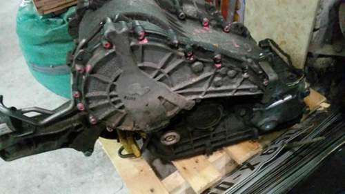

Vermute mal, dass hier noch ein Automatikgetriebe der Erstserie verbaut ist. Dieses neigte nach längerer Fahrt zB. Autobahn zu Schaumbildung im Getriebe und damit zu Kraftflußabriß , was die Folge von Ruckelbewegungen ist. Abhilfe auf Dauer ist nur der Tausch des Getriebedeckels ( Teile - Nr. leider nicht mehr bekannt ) Bei Reklamation wurde dieser kostenlos ausgetauscht. Wurde bei mir auch ersetzt , bei ca. 30000 km. A Klasse 180 CDI Baujahr 2005. Seither keinerlei Probleme mit der Automatik. Heutiger Km Stand 154000 ; wichtig unbedingt Getriebeölwechsel alle 60000 km.
Danke für den Tipp mit dem Deckel.
Allerdings beim Schaumbildung und
Öldurchflussstörug muss der fehlende Öldruck erkannt werden.
Dann müsste im KI folgende Anzeige
aufleuchten "Getriebestörung Werkstatt aufsuchen ".Müsste...
Vermute hier eine mehr oder weniger sinnvolle Modifikation vom MB.
Dort werden in der Garantiezeit viele Sachen gemacht,die der Kunde gar nichts mitbekommt.
Z.B Software eingespielt o.Teile getauscht.
Gruß. Andy
diemei hat Recht mit der Schaumbildung. Wurde eine Zeit lang bei Reklamation bei MB durch einen anderen Deckel behoben. Und nein, der Öldruck fällt nicht im Getriebe, weil es ein geschlossenes System ist. Ich hatte die gleichen Probleme mit dem Ruckeln, allerdings nur bei Außentemperaturen jenseits der 25 Grad und längerer Vollgasfahrt.

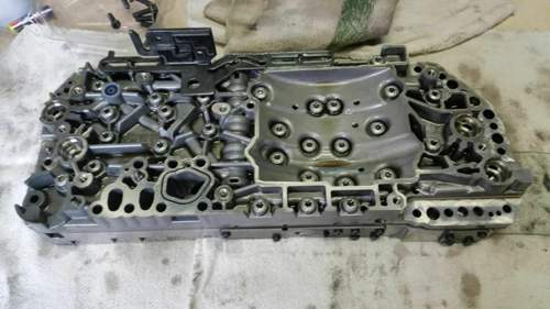

Das Getriebe hat seitlich einen Deckel und wenn ein Deckel da getauscht wurde,
ist das bestimmt dieser. (??)
Öl-Wanne ist unspektakulär
wie Backblech,also....
Ob man das ohne den Motor
abzusenken hinkriegt, wage ich zu zweifeln,auf jedem Fall wird es beim Ölwechel unmöglich.
Gruß Andy.
Gruß Andy.

...Wenn jemand die beiden Deckel von d.Rückseite abfotografiert...?Rippen?
Das Öl war bestimmt auch sch...
und niemand experimentiert in der G-Zeit.
Gruß. Andy

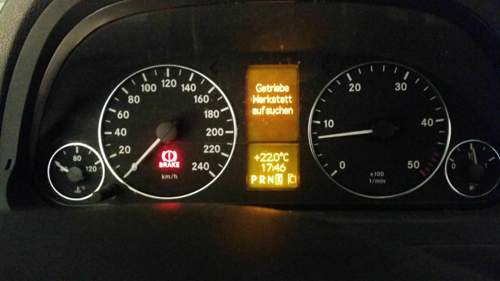

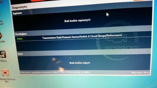

Wenn der Öldruck fällt, ist das Auto eine Immobilie und sobald ein D o. R
eigelegt werden, meldet KI "Getriebe
Werkstatt " und das OBD- Gerät
Fehler PO 841 "Getriebe Öldruck"
Ein der 4 Elektroventile,die vom Steuergerät bedient werden ist bestimmt dafür verantwortlich.
