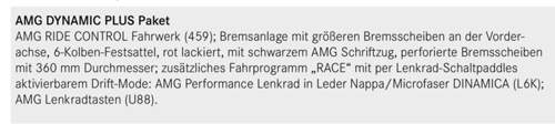

Ich hatte irgendwo gelesen das das AMG Ride Control im S serienmäßig ist, klingt jetzt aber nicht danach.
Ist eine Sonderausstattung für den A45s und A45. Beim A45 ohne S ist das auch im Dynamic Plus Paket enthalten.
Siehe Seite 54 und 89
https://www.sug.de/.../...Benz-Preisliste-A-Klasse-Limousine-WV177.pdf

Ok, bei dem „Normalen“ A45 ohne S, wenn der das AMG Dynamic Plus Paket mit der großen Bremse vom S Modell, ist der einzige Unterschied die 34 PS oder?
Genau, sonst müsste alles gleich sein. Wie gesagt hast du somit aber auch keinen 4matic plus. Kann sein dass du somit auch keine Torque vectering hast, also verschiedene Drehmomentverteilung. Und halt diesen drift mode mit variablem allrad. Das wissen aber manche hier mit sicherheit besser. Hoffentlich kann da einer ein bisschen licht ins dunkel bringen.
Der A45 W177 hat genauso 4matic + unabhängig von der Ausstattung.
Und imho gab es auch mit dem Dynamic Plus Paket keine größere Bremsanlage, korrigiert mich wenn das nicht stimmt.
Laut internet hat der a45 immer die kleinere Bremse und den 4matic plus nur gegen Aufpreis für das dynamic plus paket.
Preisliste ist immer eine gute Quelle. :)
Drift-Modus + Größere Bremse
Nun, mein A45 hat(te) 4matic+ und kein Dynamic Plus Paket.
