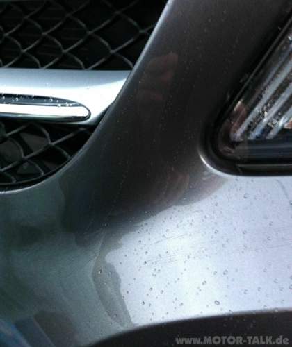

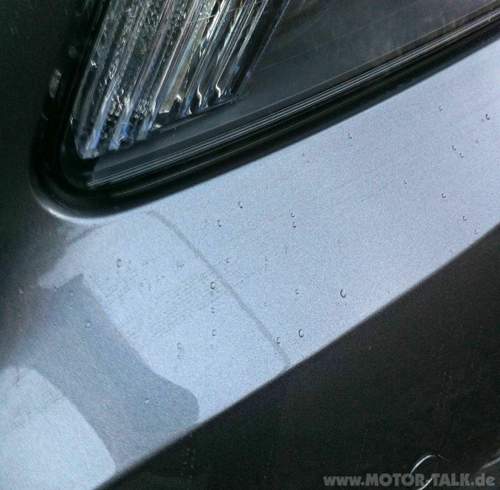

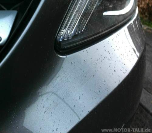

Ich hab jetzt das nächste Problemchen. Wie schon hier geschrieben, wurde vor einer Woche der komplette linke Scheinwerfer ausgetauscht da ja der Blinker rumsponn. Gestern wollte ich dann wieder ein wenig Cairbon 66 auftragen und dachte, ich seh nicht richtig. Direkt unter dem linken (ausgetauschten Scheinwerfer) sah ich seltsame Kratzer im Lack. Habe ein paar Fotos angehängt (leider nur auf die schnelle mit dem iPhone). Das ist richtig scheisse. Ich kann natürlich nicht garantieren, dass die Kratzer nicht doch vorher oder nachher entstanden sind, aber ein Zufall kann es kaum sein. Solcherart Kratzer kann man sich eigentlich nicht einfach so einfangen.
Nur beweise mal einer der Werkstatt dass die es waren...
Nach was sehen euch die Kratzer aus und wie würdet ihr vorgehen?

Bin jetzt kein Experte, aber für mich sieht das danach aus, als wenn die beim Scheinwerferaustausch eine Schutzmatte (vielleicht Gummi) auf die Stoßstang gelegt und nach der Fertigstellung sehr unsanft zur Seite weggezogen hätten. Für mich sind das Schleifspuren. Die sollte man aber problemlos wegpolieren lassen können. Würde ich reklamieren. Bei einer seriösen Werkstatt machen die das anstandslos.
Einfach mal mit Politur drüber, sind ja keine Kratzer bis auf den Grundlack!
Werkstatt sagt, dass das Überreste von Panzertape sind. Man darf sich natürlich fragen, was das auf Karosserieteilen zu suchen hat, aber das Problem ist jetzt behoben. Sie haben die Überreste wegpoliert.

Schätze das war wirklich als "Schutzfolie" gedacht. Aber wie auch immer, gut das es weg ist.
Als "Schutzfolie" hat Sie aber kläglich versagt😁
