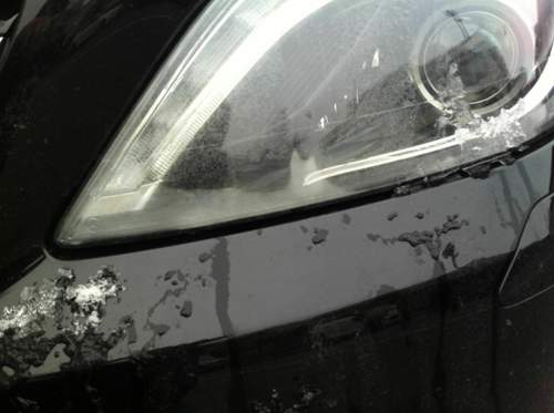

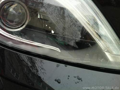

liebe A-Klasen gemeinde, ich bin Besitzer der neuen B-Klasse , und meine Scheinwerfer sind ebenfalls undicht - hier mal paar Bilder was meint Ihr dazu?
Img-0915
Img-0916
Original geschrieben von ErsterBenz
Zum Thema Scheinwerfer,
Sieht ja noch schlimmer aus als bei mir. Bei meinen Scheinwerfern hat sich innen nur ein ganz leichter Beschlag gebildet, bei Dir sind das ja fast schon Eisplatten.
Ob das wirklich noch normal ist, so wie es im Handbuch steht?

Oh oh das ist meines Erachtens nicht mehr normal.
Minimal beschlagene Scheinwerfer sind ja noch im Bereich der sogenannten Kühlung, aber das sieht ja nach richtiger Umsichtigkeit aus. Bin mal auf die ersten TÜV mängelreports gespannt.
Bei mir taucht nun auch nach 500 km das Problem mit dem Teilleder auf. Schade war gestern noch nicht... Werde das mal noch 500 km beobachten ob es schlimmer wird. Wenn nicht hilft bestimmt der :-)
Das mit dem Beschlag ist im gezeigten Maß absolut normal und im Rahmen...
Ein Scheinwerfer kann schon aus einem einfachen Grund nicht 100% dicht sein: Kunststoff zieht nämlich Wasser und das schlägt sich dann auch auf der Scheibe nieder.
Das war früher kein Problem, als man noch Reflektoren hatte und dazu schöne warme Glühlampen, da hat man es zum einen nicht so schnell gesehen und zum anderen hat es sich schnell verflüchtigt, Dank der Wärme.
Aber in einem aktuelle Scheinwerfer ist einfach nichts mehr drin was viel Wärme produziert und daher kommt dieses Phänomen...

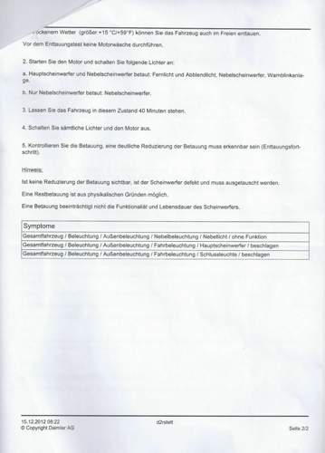

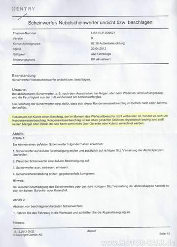

Thema Scheinwerfer undicht...
Servus,
wie gesagt hatte ich meinen Termin gestern )am Samstag dem 15.12.2012, und nun hab ich für euch folgendes Dokument aus der freundlichen Werksatt meines Vertrauens bekommen... schaut es euch an - ich kann dazu nur eins sagen - *überspitzt* man kann einfach als Hersteller sagen - ab jetzt ist es normal das durch das geschlossen Fenster Regen durchkommt - und dann ist das so - ich bin enttäuscht...
Scan0101
Scan0102
Die Frage ist halt, ob der Scheinwerfer mit der Zeit blind wird. Wenn es nur ein temporärer technologiebedingter Effekt ist, (mit dem ja scheinbar manche Konkurrenzhersteller auch zu kämpfen haben), fände ich es jetzt nicht sooo schlimm.
Bei meinem vorherigen Fahrzeug mit konventioneller Beleuchtung waren die Scheinwerfer+Rücklichter ebenfalls selten mal innen beschlagen, das ist aber auch immer von selbst wieder weg gegangen.
