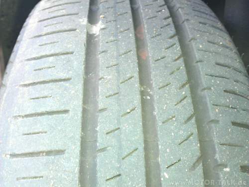

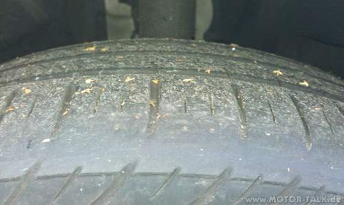

Nun habe ich meinen w169 schon ein Jahr und bin damit sehr zu frieden. Leider habe ich am rechten vorderen reifen und am linken vorderen reifen extremen Seitenverschleiß. SIEHE BILDER!
Auf der linken Seite ist es auch so wie auf dem Bild, aber nicht so extrem.
Nun meine Winterräder sahen genau so aus. Dann ging ich zu ATU und habe im Frühjahr alles Checken lassen. Dazu Spur gestellt. Nun ist aber das Auto mit genau dem gleichen Sachden an den Reifen wieder da. Neue Reifen hielten eine halbe Saison dann waren sie seitlich total verschlissen.
Tja das Auto verhält sich fahrtechnisch tip top. Eben mit einer kleinen Ausnahme. linkslenken geht klein wenig schwerer wie rechtslenken. Der von ATU meinte es könnte am Drehwinkelsensor liegen, weis aber keinen Rat und kann das auch nicht kalibrieren. Aber ich habe gar keine Probleme. Alles lenkt sauber usw... Dennoch muss irgend ein Teil defekt sein. Denn der Schaden an den reifen ist zu extrem.
Wer weis Rat woran das liegen könnte?

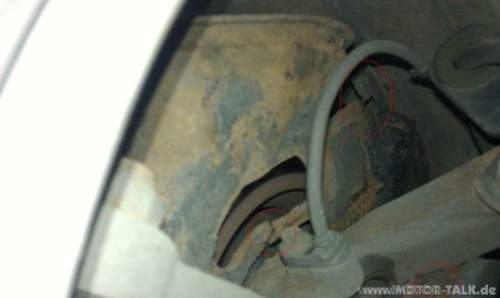

Hallo ins Forum,
ich denke beides. Zweimal durch und irgendwer hat auch noch rumgeschweisst, obwohl dies m.W. an der Stelle nicht von Daimler freigegeben ist.
M.E. muss das Teil komplett getauscht werden. Dürfte auch mit ein Grund sein, dass den Reifen Probleme macht. Die Radführung scheint nicht mehr sauber zu laufen.
Ich würde umgehend mit dem Fahrzeug (sehr vorsichtig) in die nächsten Mercedes-Werkstatt (auch wenn's weh tun wird) fahren und mit denen sprechen, was da am Fahrwerk noch so alles im Argen liegt. Scheint m.E. ziemlicher Fahrwerksmüll bei dem Fahrzeug zu sein.

Das Problem ist ja, dass der Reifenschaden immer der Gleiche ist. Egal welcher Reifen drauf ist. Es ist 1zu1 der gleiche Schaden. Die Spur ist definitiv (zumindest) real gesehen auf gerade aus gestellt. Auto läuft auch gerade aus. Siehe Video. Auch wenn ich jetzt wieder neue Winterreifen drauf mache ist der Schaden nach 8tkm der gleiche.
Wenn ihr euch das Video anschaut, dann sieht man, hier fahre ich freihändig. Auto läuft super die Spur. Bremse ich aber ab, dann dreht kurz vor Stillstand das Lenkrad automatisch IMMER nach rechts. (Freihändig) und zwar immer nach rechts. Was anderes kann ich nicht feststellen.
Und es bleibt ja eins. Wenn ich auch jetzt wieder neue Reifen drauf mache, links lenken bleibt schwerer als rechts lenken. Ein Mechanischer Schaden oder eben ein Schaden an der Servo vermute ich. Vermutlich nur auf einer Seite. Auf jeden Fall ist beim links lenken ein leichter Widerstand zu spüren. Egal ob der Reifen nun neu ist oder nicht.

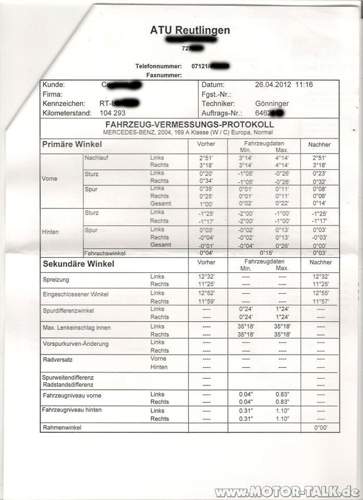

So nun das Vermessungsprotokoll. Siehe das war vor 13tkm nach MB vorgabe.

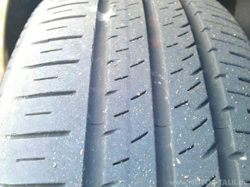

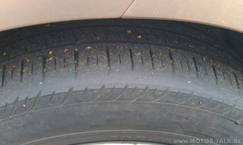

Und noch ein paar Bilder. (Finde den Markomodus nicht. Auch kein Symbol mit ner Blume).
Ersten Bilder Reifen VR. Letzten Bilder Reifen VL. Man sieht andere Seite ist nicht so heftig bis sogar normaler Verschleiß! Aber VR geht mal gar nicht. Total verschlißen. verschlissen

evt. die Querlenkerlager oder die Domlager.
Irgendwie hört sich das nach einem instabilen Vorderwagen an, der diese unbeabsichtigten Spuränderungen auslöst. Es scheint so zu sein, dass sich einer der Dome durch zu weiche Lager so verzieht, dass sie die Spur, bzw. den Geradeauslauf ungünstig beeinflusst wird.

also ich sehe da eine nicht wirklich innerhalb der Toleranzen eingestellte Vorderachse. Da stimmt ja so manches nicht.
Die Werte nachher müssen innerhalb der angegebenen min. bzw. max. Werte liegen. Dies tun sie hier nicht (z.B. insbeondere, was den Sturz angeht).
Bei den Werten würde ich recht bald zum Einstellen fahren (und zwar entweder gleich zu Daimler oder zu einem spezialisierten Reifenfritzen). Zu ATU wäre ich damit nicht gefahren und solltest Du m.E. auch nicht machen. Das Problem ist nur, dass Du denen eine Nachbesserung gewähren musst, damit Du nicht die Kosten doppelt trägst.

Du hast vollkommen Recht. Ist mir so nie aufgefallen. Vor allem Nachlauf linkes Rad wurde gar nichts gemacht. Es erklärt den Lenkwiderstand. Zweitens stimmt der Sturz vorne überhaupt nicht. Weder Links noch rechts liegt der in der Tolleranz. Man kann eigentlich sehen, dass da nur die Spur gestellt wurde sonst nichts gemacht wurde. Vielleicht kommt ja noch ein verschlissenes Domlager dazu^^
Ich werd jetzt mal reklamieren fahren.
Lasse wie die Vorposter bereits erwähnten unbedingt die Querlenker, die Lager und die Trag-/ Führungsgelenke sowie die Federbeine selbst prüfen.
So von der Ferne betrachtet erinnert es mich an einen typischen unbemerkten Bordstein Anfahrschaden.
Gerade an solchen Bordsteinen ist bei heutigen Autos schneller etwas krumm, als man denkt.
Genau das aber sieht man mit dem Auge im eingebauten Zustand meist schlecht.
Auf jeden Fall passt das Tragbild zu den Nachlauf und Vorspurwerten, die ziemlich weit aus der Toleranz sind. Auch die erhöhten erforderlichen Lenkkräfte passen dazu.
Das Fahrzeug wird vor allem auch bei Nässe und Glätte extrem über die Vorderräder schieben und stark untersteuern im Vergleich zu einer fehlerfreien A Klasse.
Besonders im Winter kann das sehr unangenehm werden.
Viel Erfolg.

habe mir das Protokoll auch mal angesehen.
Wie schon Vorposter angemerkt haben ist der Sturz ist ziemlich daneben!
Bin mir gerade nicht sicher, ob beim A der Sturz einstellbar ist über Korrekturschrauben (wie bspw. beim 211er).
Wenn der Sturz nicht einstellbar ist müsste die Spur anders eingestellt werden damit er eben nicht so über die Außenkanten schiebt. Wenn ich das recht in Erinerung habe müsste er dann weniger Vorspur bekommen.
Der Nachlauf ist für einen Reifenverschleiß nicht ausschlaggebend. Nachlauf ist zuständig für die automatische Lenkradrückstellung (je größer umso eher dreht sich das Lenkrad alleine auf geradeaus).
Der Geradeauslauf wird durch großen Nachlaufwinkel verbessert. Bei geringen Nachlauf ist ein Auto "nervöser", dafür aber in den Kurven gefühlt etwas agiler.
H
Edit:
Habe eben mit meinem Meister gesprochen - beim A kann man an der VA Sturz und Nachlauf einstellen - in welchem Maße konnte er mir spontan leider nicht beantworten.
Mein persönliches Fazit:
1. Du hast bei ATU einen Auftrag zur Spureinstellung gemacht - ausschließlich das wurde auch eingestellt. Daher wirst Du mit einer Beschwerde ggf. ein Argumentationsproblem haben und die defekten Reifen eher nicht ersetzt bekommen. Ich denke, ATU ist mit der Kampfpreispolitik nicht in der Lage kulant zu agieren. Das musst Du aber selbst anfragen.
2. Nochmals mein Rat - auch wenn Du es nicht hören willst - fahr zu MB und gib denen den Auftrag die VA sauber einzustellen. Niocht nur Spur sondern auch Sturz und Nachlauf.
Kostet vermutlich locker 150-200 Euro.
Das solltest Du mit korrekt abgelaufenen oder besser NEUEN Reifen an der VA machen sonst verspannt sich das Fahrwerk gerne (zumindest ist das der 211er-Schwachpunkt).
Eventuell reicht es ja, wenn du die Hinterräder nach vorne packst. (Wenn MB das macht bist dur 40 Euro extra los)
Oder frag nach einem Festpreis !!!!!
Mein Meister sagte mir, das dafür das Niveau vom Fahrzeug mit verrechnet wird und die haben dafür die benötigten Messgeräte sowie die Vermessungsbühne rechnet die Werte auf die Fahrzeuggeometrie um.
Ich würde aber nicht nur die VA einstellen lassen.
Auch die HA würde mir so nicht gefallen. (Spur links)

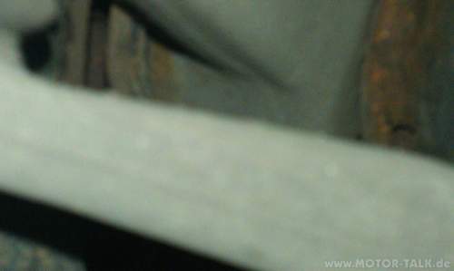

Bei deiner ersten Bildserie ist mir das hier noch aufgefallen:
Ist das zerrostet* ?
(* MB Sprech meint zerkorrodiert)
