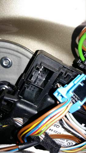

So und nu hab ich ein Problem,
Nach dem ich alles zusammen gebaut habe und wegen der Codierung des Bluetooth ja
sowieso zu Onkel Benz mußte, hab ich das Lichtpaket auch gleich freischalten lassen.
Bluetooth geht.
Aber die Einstiegsleuchten wollen zu Verrecken nicht angehen. Da diese ja über den
Lichtsensor geschaltet werden hab ich mir gedacht, ist halt nicht dunkel genug.
VBon wegen Garage stock duster und nix geht. In einem Thread hab ich mal gelesen
das man die Einstiegsleuchten testen kann, wenn man die Automatik der Innenbeleuchtung
aus macht, dann sollen sie angehen wenn man die Tür öffnet.
Nix.....
Ich hab zwei Tage gelesen und gebrübelt und dann war der Groschen gefallen.
Ich hab ein Coupe in einer Clasic Ausführung und die Türsteuergeräte haben die
Artikelnummer A169 820 79 26 und jetzt schlagen sich die Spezis von euch wohl
gerade vor Lachen auf die Schenkel....
Dann hab ich die Kunststoffabdecken der Tür auf gemacht weil ich mal gelesen habe
das bei Nachrüstung der Fußbeleuchtung bei der SAM der PIN 14 nachbestückt werden
muß als Stromversorger. Ich hab mal den Stecker am Türsteuergerät abgemacht und
auf Bild 1 könnt ihr sehen was ich meine....
Super gelaufen ich hab keine Pins die die Einstiegsleuchten mit Strom versorgen.
Nun gibt es zwei Möglichkeiten:
Pins kaufen und bestücken
oder
neue passende Türsteuergeräte kaufen
Hat einer von euch mal das gleiche gehabt und Pins nachgerüstet?
Detlev

@A150Coupe schrieb am 10. Juni 2018 um 19:57:56 Uhr:
Ich hatte den Thread aufmerksam gelesen und dachte mir wann der tausch auf das passende Tür SG kommt.
Wie du selbst gemerkt hast, dass SG muss natürlich auch getauscht.
Lichtpaket codiert? Ist denn ein Sensor usw vorhanden?

kleiner Zwischenbericht. Das Türsteuergerät ist
gekommen.
Wie ihr auf Bild 1 seht hab ich mit Zitronen
gehandelt. Ich hatte erwartet das mehr
Passbuchsen in der Platine sind so das von
Variante zu Variante mit Passstiften bestückt
wird.
Nun hab ich die Türsteuergeräte
a1698207026
a1698207326
bestellt. Die sind auch aus einem 150 Coupe
und haben die Pinbestückung die ich für den
Kabelsatz brauche.
Kommen dann diese Woche und ich muss dann
wieder zu Onkel Benz zum Codieren der neuen
Türsteuergeräte.
Detlev
