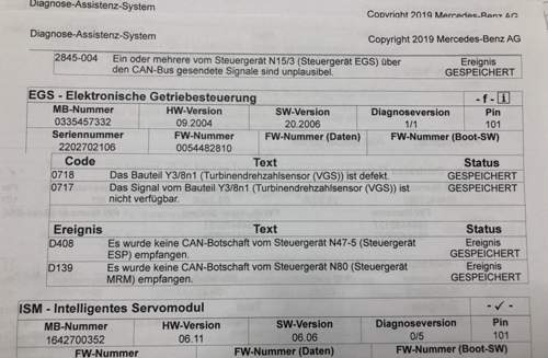

bei meinem 320cdi Bj. 2007 spinnt seit heute das Getriebe. D.h. es hat schon länger immer mal Probleme gemacht. Und zwar hing es während der Fahrt plötzlich in einem Gang fest und hat weder hoch noch runter geschaltet. Wenn ich den Wagen dann aus und wieder angemacht habe war es weg. Trat vllt. alle 1000km mal auf.
Heute ist es wieder passiert, jedoch bleibt das Getriebe nun in diesem Gang und es tut sich nichts mehr. Wenn ich den Wählhebel in D oder R schalte legt sich der Gang mit einem Ruck ein.

Safe sind die Turbinendrehzahlsensoren beim Getriebesteuergerät flöten gegangen. Ist eine bekannte 7G Tronic Krankheit. Ich hatte das selbe Phänomen. Sind leider nicht so einfach auszutauschen & müssen umgelötet werden. Am besten mit SD auslesen um es zu bestätigen.
Falls dem so ist kann ich dir eine gute Werkstatt empfehlen die sich auf solch ein Problem spezialisiert hat. Ich habe letztes Jahr 600€ inkl Getriebespülung gezahlt. Liegt nahe Stuttgart.

Habe noch ein Ausdruck von der letzten Diagnose im Mai, da war der Fehler EGS Y3/8n1 defekt tatsächlich drinne.

Das mag ich zu bezweifeln dass da eine Getriebespülung hilft. Wie gesagt es ist ein Hardware Problem auf der Platine selbst.
@*E65* schrieb am 20. November 2022 um 15:39:49 Uhr:
Da steht aber ein kleines f also kein aktueller Fehler.
Beim großen F wäre es ein defekt.
Also einen suchen, der die SD bedienen kann.
Kurztest reicht nicht.
@maxtester
Das liegt evtl. daran das der Fehler zu der Zeit immer wieder verschwand nachdem ich das Auto aus und wieder angemacht hatte.
Ein echter Fehler bleibt, beim kleine f musst du auf die Lupe gehen, dann siehst die randbedingen.
