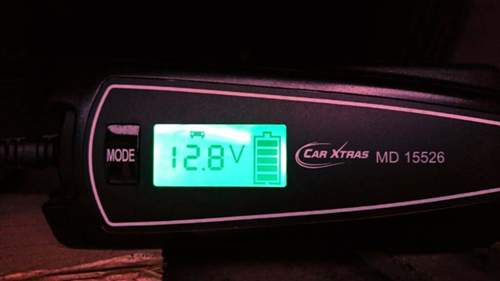

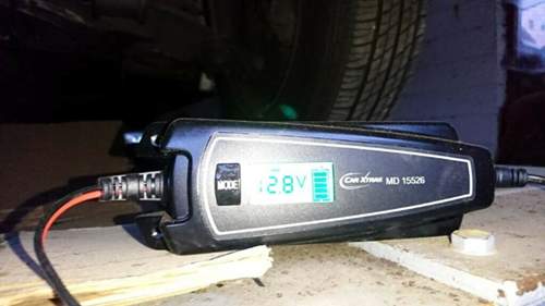

Es gibt aber auch Alternativen für den kleinen Geldbeutel. Ich habe bei Aldi Ladegeräte von Medion 15526 gekauft für 24,95 Euro. Die machen auch Ihren dienst. Der Kauf war eigentlich als Test gedacht, kann aber bisher sagen Top , laufen gut.

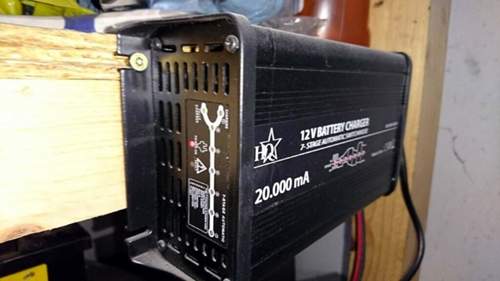

Auf meinem "Ladetisch" läuft ein 20A Ladegerät für die Großen und kleinen Akkus. Bild anbei.
Muss also nicht immer Ctek sein.
Gruß Tordi
Funktion vollautomatisch, Reaktivierung teifentladener Batterien
Schutzfunktion Überhitzungsschutz, Verpolungsschutz
für Batteriespannung 12 V, 6 V
Ausstattung vollisolierte Polzangen, LCD Display
Abmessungen (HxBxT) 6,8x4,7x19,5 mm
tragbar ja
Schutzart IP65
Stromversorgung 230V
geeignet für Auto, Motorrad
2a
Bild-2
Bild-1
Hallo Sternenüberwinterer!
Das Aldi-Ladegerät zeigt zumindest die konkrete Voltzahl an!
