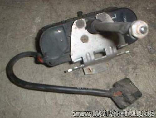

der Secker für den Motor sitzt nicht direkt am Motor. sind ca 15cm Kabel und dann kommt ein quadratischer, 4 Poliger Stecker.
Ein wenig suchen, dann gehts schon.
Anbei mal ein Bild vo so einem Motor.

Sw-wiwa-motor
habe heute bei meinem die Scheinwerferreinigungsanlage repariert.
Rechts neuer Motor rein (vorher nochmal demontiert und alles neu gefettet, insbesondere Fett and die Dichungen der Welle genügend geschmiert).
getestet und gefreut - die Freude hielt leider nur kurz an, da ich dann festgestellt hatte, dass er auf der linken Seite keine Wasser verspritzt, sondern es nur inkontinent auf die Straße tropfen lässt.
Also Spiel nochmal von vorn, aber auf der anderen Seite. Scheinwerfer demontiert und schon sah ich den Übeltäter:
Schlauch war abgerutscht. Raufgesteckt, alles wieder montiert und mich gefreut :-)
